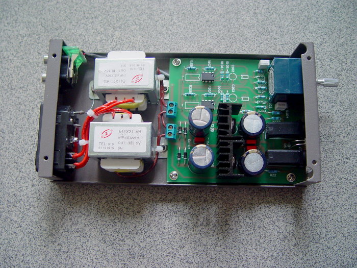

闲话少扯回归正题了. 这两台BL-2小木头耳放之间有区别吗? 废话当然有,否则我把它们叠一起干吗.
是什么区别呢,先看BL-2的内部图. 注意图中有两个空着的位置.

 楼主| 发表于 2008-7-8 17:04:22 | 显示全部楼层
BL-2这个耳放用到2块(每声道1块) Burr Brown公司出品的BUF634.
但电路上空出了一个可升级的余量,即,每声道其实可以多并联一片BUF634.
于是有了图中上面那台BUF634X4,用到四片634芯片的BL-2"升级版".

发表于 2008-7-8 18:27:27 | 显示全部楼层
原帖由 小白 于 2008-7-8 16:58 发表
是什么区 ...
俩变压器输入并联...
输出单15V各司一半的电源?
怪异的设计!
力争做出最不好的耳放...
260
2007-5-11
发表于 2008-7-8 18:33:44 | 显示全部楼层
是的各司一半!

发表于 2008-7-8 19:40:45 | 显示全部楼层
这电路用2牛和用1大牛是一样的(因为不是左右声道分开),谈不上怪异,主要是可缩小机箱罢了。

发表于 2008-7-8 20:16:38 | 显示全部楼层
原帖由 安润技术支持 于 2008-7-8 18:33 发表
是的各司一半!
换一3~5W的R牛...
信噪比会有提高的了...
力争做出最不好的耳放...
