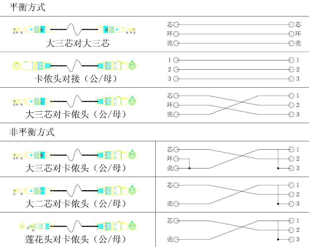

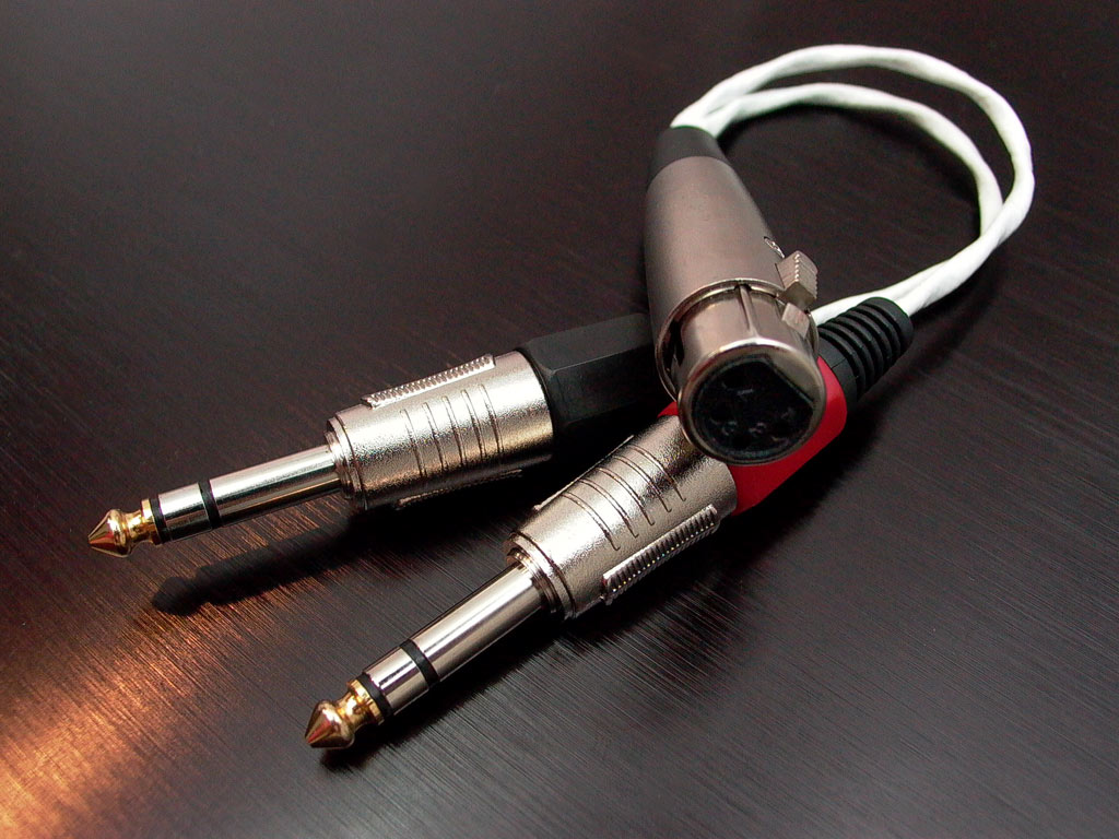

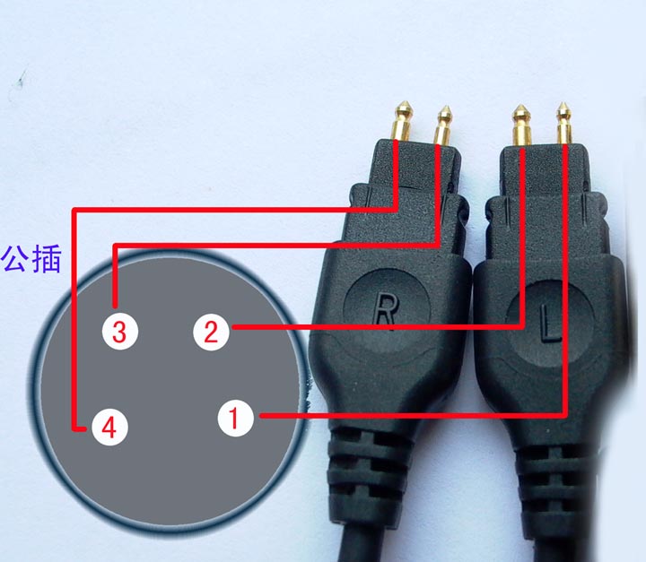

如果有兄弟会做线材  最好能帮忙DIY一条转换线   就是两个平衡三芯公插转一个平衡四芯母插  这样我这两条线就都可以用了
上一张示意图  图片是借用甩师父的
需要做的和这条线类似 只是把两个6.35换成两个平衡三芯公插就可以了
我那两条线都是和KK一样的插头
我那两条线都是和KK一样的插头
1是左正2是左负3是右正4是右负
1是左正2是左负3是右正4是右负

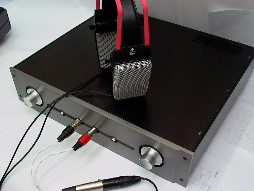

 楼主| 发表于 2008-7-18 16:53:26 | 显示全部楼层
现在就是关于010上面的两个平衡插座哪个是冷端
1号应该是热端  2号或者3号是冷端   剩下的就是地线
现在就是这个冷端还没法判断是2还是3

 楼主| 发表于 2008-7-18 16:59:18 | 显示全部楼层
010上的两个平衡插座一共是6个孔  只要其中4个就可以 1号孔可以肯定是热端   那冷端是2还是3呢?
有个万用表应该也可以测量出来   打最小欧姆档  一根接机器外壳或者电源插座的地线 一根碰平衡插座的2或者3端  碰哪端测量的是0欧姆哪端就是地线  剩下的一段就是冷端啦

 楼主| 发表于 2008-7-18 17:26:22 | 显示全部楼层
在来两张示意图吧

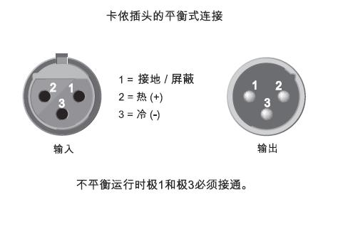

发表于 2008-7-18 17:27:07 | 显示全部楼层
010平衡插座欧洲标准3正2负1接地,3接y插1、3端,2接y插2、4.。
