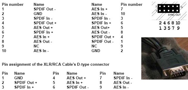

要从图中的辫子里接触一对RCA接口,应该是那几针?

图上统统是数字口
没有模拟口

正好转点专业文字:
SPDIF : SPDIF严格的写法是S IF,S IF全称为S IF民用接口,英文名为Sony/Philips Digital Interface,它是由Sony和Philips两大巨头制定的标准。就传输方式而言,S IF分为输出(S IF OUT)和输入(S IF IN)两种。就传输载体而言,S IF又分为同轴和光纤两种,其实它们传输的信号是相同的,只不过载体不同,接口和连线外观也有差异。
网址:ftp://ftp.voyetra.com/pub/tbs/mtgoddl/spdif.pdf
AES : AES/EBS又称为AES3标准,是目前通用的专业标准之一。在专业声卡的数字输出选项中,我们都可以看到AES/EBS。相对于S IF民用接口,AES/EBS的信号强度大,抗干扰能力更强,因此适合更远距离的传输。AES3输出的数据带有自己的时钟,因此整体抑制时基误差的能力比S IF民用接口要好得多。

1,2,6

george.c是啥意思,详细点说说,我也是帮朋友问题,他的声卡想直接接个模拟输入的二房,还能不能直接接?怎么接?
1、4和1、10?左右声道怎么分?

发表于 2008-7-22 12:56:05 | 显示全部楼层
不能直接接模拟输入的二房

 楼主| 发表于 2008-7-22 12:57:45 | 显示全部楼层
这块声卡看来就没有模拟输出了,他的声卡只有一个耳机口,还不灵,看来只有找解码二房了

发表于 2008-7-22 12:58:27 | 显示全部楼层
这个口是纯数字的
我不是说了么
所以没有接RCA模拟的可能
如果是数字一般都会问同轴

 楼主| 发表于 2008-7-22 12:59:46 | 显示全部楼层
同轴咋接法?这是RME96声卡

发表于 2008-7-22 13:01:46 | 显示全部楼层
原帖由 忽然散步 于 2008-7-22 12:59 发表
同轴咋接法?
壳质说了啊
1,2,6
数字同轴

发表于 2008-7-22 13:04:45 | 显示全部楼层
这个D型口上都是数字输出,要接模拟输出的话,散步要让你朋友找一下声卡上其它输出口(比如另一个D型口之类的)。
