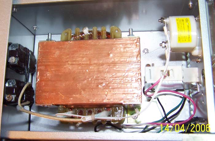

发表于 2008-7-26 20:46:01 | 显示全部楼层
动态压缩肯定有的,无非是压缩的多少而已!
原帖由 高斯静 于 2008-7-26 16:14 发表
没有压缩动态,或者说我对动态本身要求就不高
另要想动态压缩的影响小有个相对简单的办法:(请注意此法只适合于自己DIY隔离牛用)
就是在自己绕隔离牛时220V初级圈数取常规值的80-90%,这样一来隔离牛对动态压缩的影响会小的多!
下面是我曾经DIY的隔离牛(现在还在本地市政府的一位朋友处使用,他的系统(CD+合并功放+音箱约2W))的数据:
铁芯是进口的Z11全新变压器拆机的(对静态电流也有影响),舌宽40mm叠厚73.7mm,设计额定功率400瓦(如果是全新Z11铁芯的话额定功率有430瓦),铜丝是全新英国美国进口的.按常规设计220V的圈数约320-340圈,而我实际才绕了250圈!初级静态电流达到200mA!(如果是商品机的牛的话大家肯定以为是不合格产品了),
绕好和和我的万用隔离电源比较过,(二者的功率差不多,都是用于朋友的100V的SONY  333ES  CD机)声音的品质明显是我的万用隔离电源好,但是动态却是自己绕的牛好的多!
