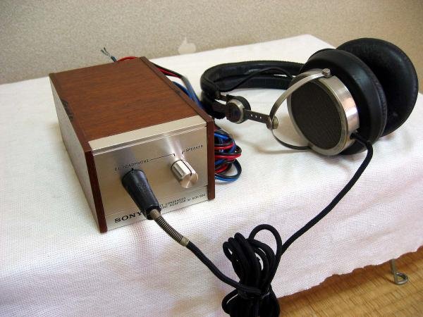

回大大:两电源牛是做背靠背的隔离用的,所以功率选小的,升压是靠二极管和电容做倍压,输出大概为:直流480V串联2M的分流电阻给震膜加压,分别用两个1M的电阻给极片接地。两个稍大点的牛是3W日本蛋机输出牛,阻抗比可以几组选择,我用的是8欧姆:5K,反接使用!!

发表于 2008-8-20 21:59:37 | 显示全部楼层
直流应该不止480,你是在2M后测的电压吧
串联的2M偏小,安全起见,还是5~10M吧
两个1M电阻应该是中间点接地吧,牛牛没有中间抽头阿,升压比似乎偏小,接功放音压够吗?

 楼主| 发表于 2008-8-20 22:08:58 | 显示全部楼层
原帖由 winny 于 2008-8-20 21:59 发表
实测2M前是480V,哦,刚才打错了,两1M电阻是中间接地的 ,升压比我已经用最大的了,而且频响好的牛牛既大又贵,接小不点3+的5极管档在12:00时,音乐传真A500A在9.00时,声压已经够大
