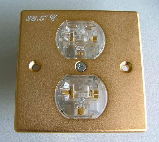

发表于 2008-8-24 18:48:04 | 显示全部楼层 |阅读模式
墙插1.jpg ,面对墙插如图时,是左火右零吗?谢

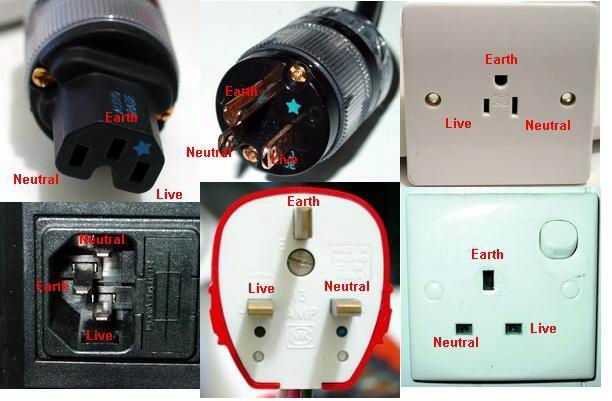

发表于 2008-8-24 19:17:24 | 显示全部楼层
T型放置的话接法和国标是一样的,左零右火,看偶所附的照片就明白了。
[ 本帖最后由 千年隼 于 2008-8-24 19:19 编辑 ]
评分
参与人数 1金钱 +198 收起 理由
kell + 198 文图并茂、易理解!
查看全部评分

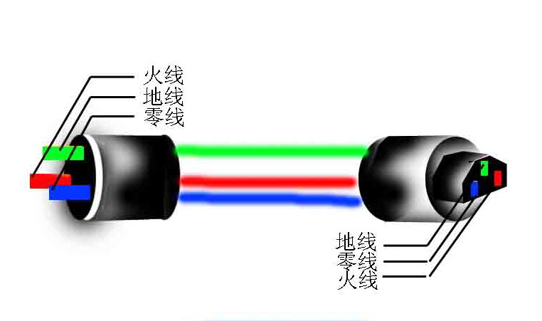

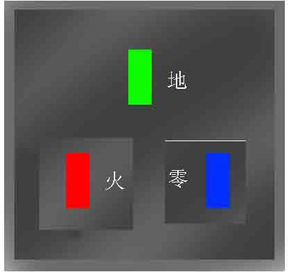

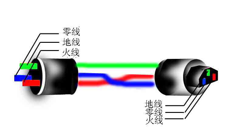

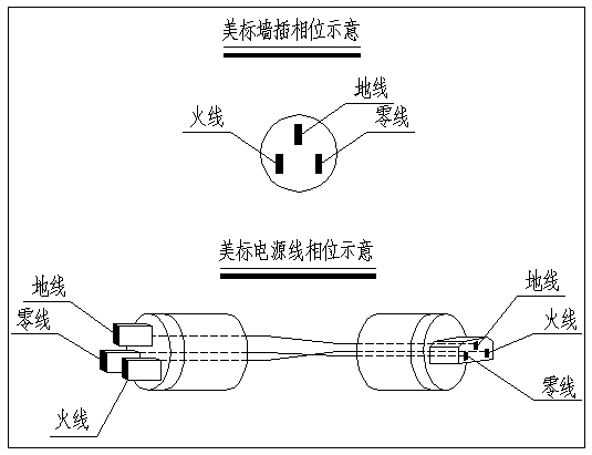

转一个图大家就会明白了,还是按照国标接法。
从别处转来的,感觉这个更清楚
       美标电源线项序和国标刚好是反的,国标墙插人面对正品字形插座项序应该是左零右火(即“左N右L”),上面单独的是接地保护。美标墙插人面对正品字形插座项序是右零左火(即“左N右L”),刚好是反的(所以进口成品美标电源线,插头接线的项序定义刚好也是和国标的是反的)。这样就有一个问题,美标电源线插在按照国标项序安装的墙插上,电源线的输出项序是反的。
       但是非常重要一点所有机器机背那端的插座是国际统一规格,就是说全世界的机器输入端不管你的机器是国货、英货、美货、日货、欧货,也不管线头是欧标、英标、美标、国标、日标,面向机背,三支脚正品字形插座都一定统一是左火右零
