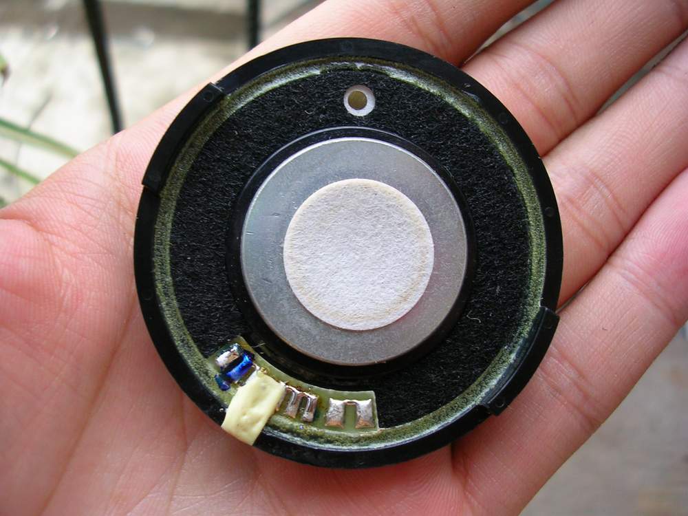

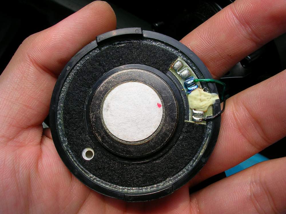

还没好主意  今晚继续和我那支换了R10线的对比一下
虽然拆过十多支了 不过令我奇怪的是为什么有些SA5K的单元磁极是黑色的 有些是白色的   并且振膜的颜色也有深有浅
上几张很早以前拍的照片
银白色的磁极
银白色的磁极
黑色磁极 我拆的大多数是黑色的
黑色磁极  我拆的大多数是黑色的
左边是我那支换了线的 右边的振膜颜色明显深很多
