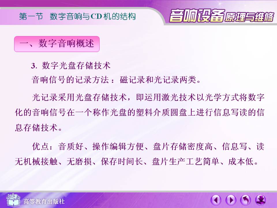

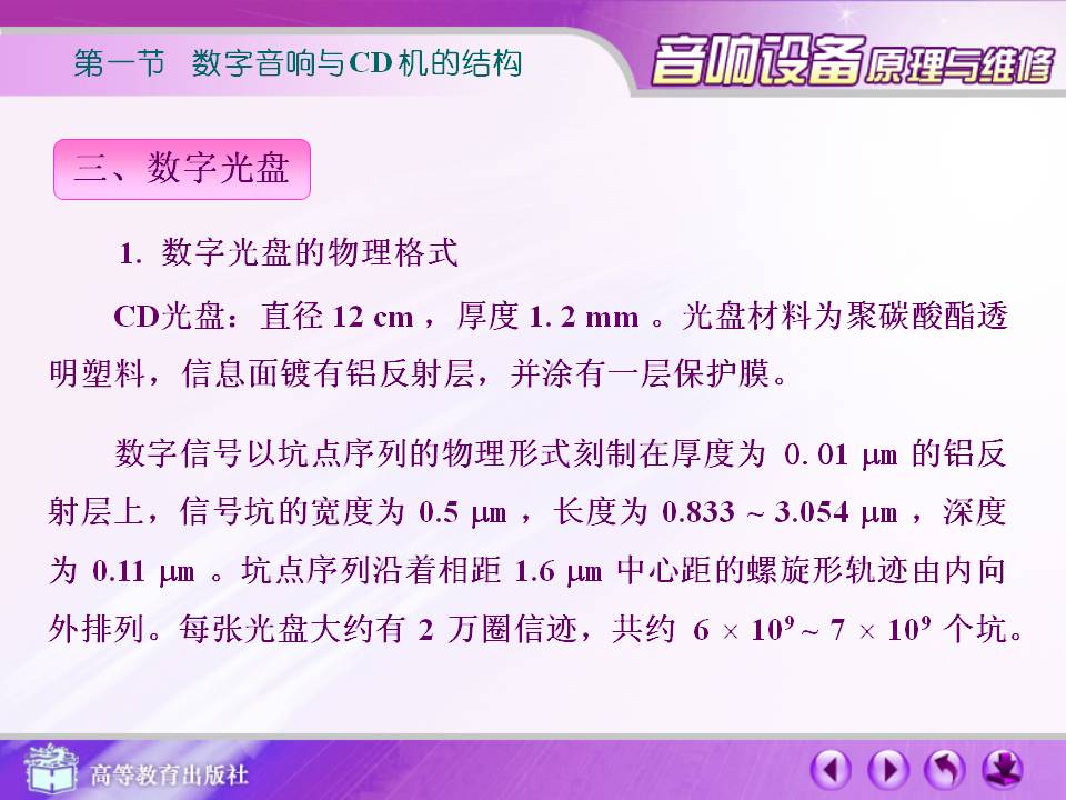

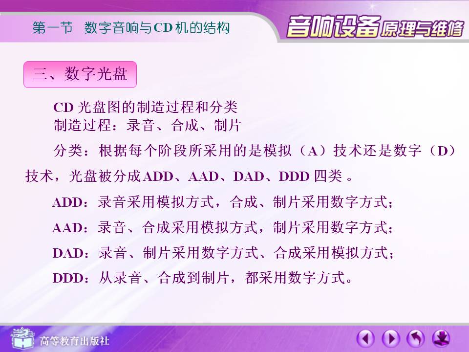

主要介绍CD及CD机的工作原理、实现方式、包括部分维修的内容。这是一个PPT文件截图而成,77个文件,5M多,慎重打开。有希望看到PPT文件的可留下邮箱地址,我会发过去。作为一个资源可以供大家讨论其他问题时引用。
其实ppt文件是在网上找到的,可惜忘了地址。

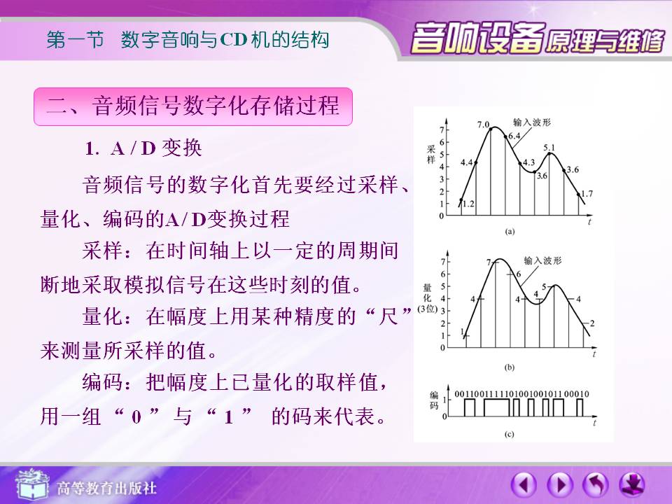

粗看了一眼,觉得以上的内容有两点叙述不够,其一是EFM调制,其二是CD帧格式。
另一处说法值得商榷(在第一节的二):这一串二进制编码包含了模拟音频信号中的所有信息。
看来要弄清楚,得需要更详细的资料。

114
2007-2-23
 楼主| 发表于 2008-9-12 17:32:44 | 显示全部楼层
原帖由 ljw100 于 2008-9-12 16:53 发表
请给我一份,谢过。
看来要弄清楚, ...
还有关于EFM调制和CD帧格式更多的资料,慢慢发吧。
关于红色的地方你的意思是编码中缺少关于时间的信息吗?
脉码调制包括抽样、量化和编码三个过程。每隔一定时间从连续变化的模拟信号中取出一个瞬时值,从而得到一系列电平幅度不同的脉冲信号,即脉幅调制(PAM)信号,这个过程称为抽样。抽样后,各脉幅调制信号的电平幅度用量化级来衡量。量化级分为有限数目的幅度间隔。在某一级幅度范围内的抽样脉冲都取同一值。这个过程称为量化。经过量化的脉冲幅度只是近似于脉幅调制信号,由此产生的误差,称为量化失真。最后,将量化后的每一脉冲幅值用一组二进制数字代码表示。这个过程称为编码。

发表于 2008-9-12 17:46:30 | 显示全部楼层
原帖由 canicula 于 2008-9-12 17:32 发表
脉码调制包括抽样、量化和编码三个过程。每隔一定时间从连续变化的模拟信号中取出一个瞬时值,从而得到 ...
数据编码不需要绝对时间信息,其相对时间信息已含在编码中了。
我质疑的地方是,如果模拟信号的带宽如果超过20KH,那句话就不成立了。当然如果现在的录音设备都滤掉20KH以上的声音信息,那样说是正确的。
其实规定20KH,是一个折衷的产物,其一因是人耳可直接听到的带宽约20KH,其二我怀疑是受当年数字技术和成本代价所限。一旦定下来,就成了一种“体制”,再难以改动。
我怀疑原始信号的带宽不止20KH,当然如果有如此高频率的信息,那也是高频谐波分量,虽人耳部不可直接听到,但对音质有影响。

或许现在制作CD的母带,在录制时使用的频率和带宽可能都超过CD标准的范围,为了能兼容CD的格式,才把经过处理的数据放入CD中。
4239
发表于 2008-9-12 18:08:43 | 显示全部楼层
录音时的话筒拾取的信号,是最最原始的"母本",这个信号是模拟电信号,但第一时间被A/D转换设备变为数字信号. 之后的保存,编辑,混音,均衡等工作,都在数字领域内进行.
所以母带的频宽是否20-20000赫兹,要看所用的A/D转换设备的精度. 只要它是44100赫兹取样的,频率上限就必然是2万赫兹. 但如果是96K赫兹取样的,高频上限就能达到4万多赫兹了. 关键看这个.
