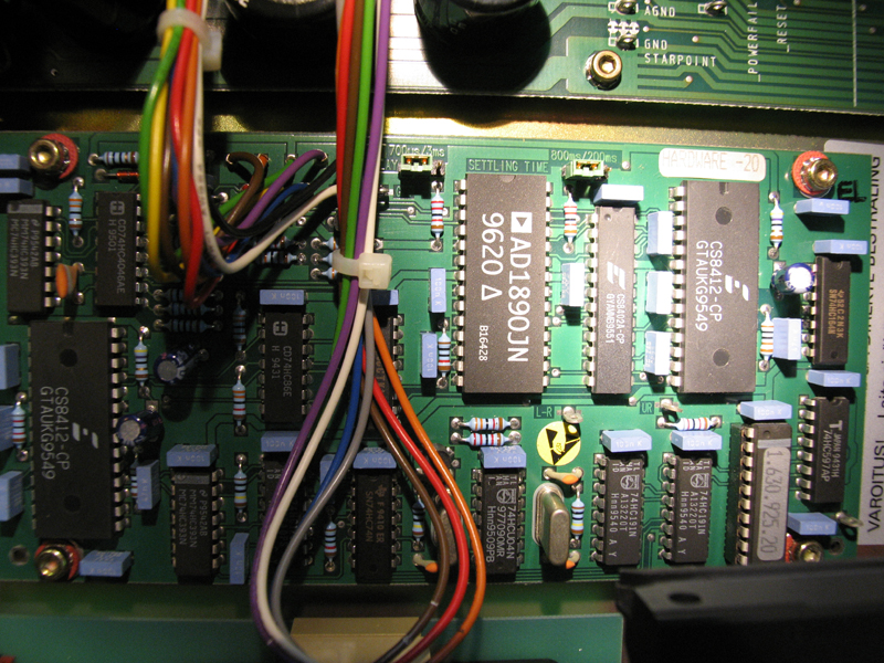

如图一,这是STUDER D731另购的48KHZ原装解码板SFC.

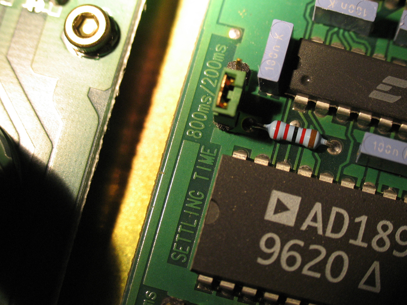

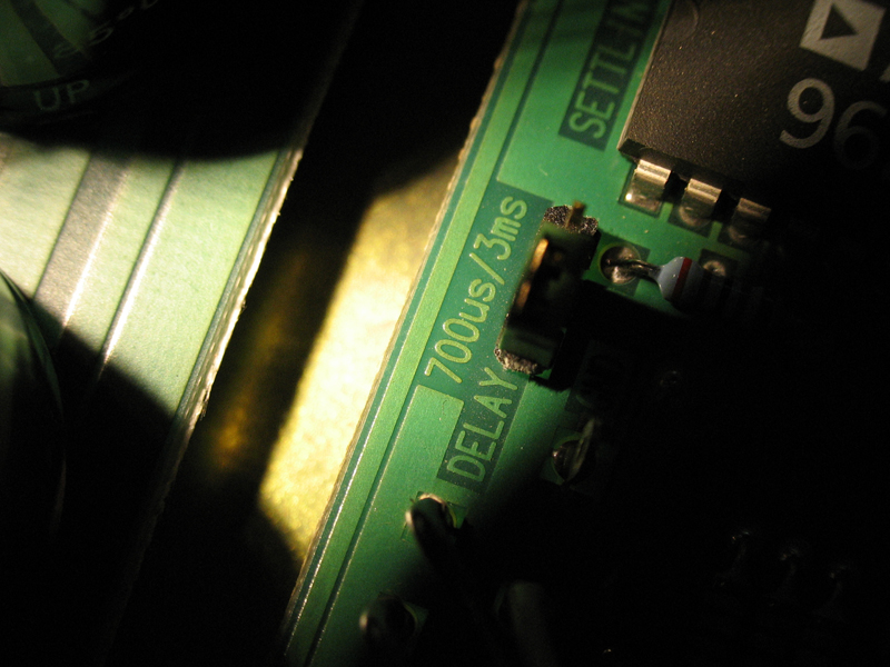

上面有两个跳线,如图2,3.
请问:
1,这两个跳线个代表什么意思?(简单说明就可)
2,若用有别于图片上的另外一种跳线方法进行工作,机器是否会存在安全性问题?(就是会不会烧毁?)
3,若用有别于图片上的另外一种跳线方法进行工作,音质上有何改变?
很难很难才回广州一次,而且时间短.我希望在我离开广州之前处理好这个问题.望各位大大指教.小的先在这里跪谢了!

这是AD1890的功能选择。
settling time,200MS是快速模式,保证不会丢失信号(信号源不稳定的时使用)。800MS为慢速模式,可以更好对抗jitter(信号源稳定时使用)
Delay,设置FIFO的大小。数字源稳定时设置700us,数字源不稳定时设置3ms。
如果想了解更多,找AD1890的英文date sheet看看。

发表于 2008-9-13 23:20:34 | 显示全部楼层
原帖由 kanila 于 2008-9-13 15:46 发表
我相信DATA SHEET里面不会有音质方面的说明.请您帮我说说这两个选择对音质的影响.谢谢
你是什么数字源?
如果是CD机的话,按照图片上的就好了。
微新声学 micro-new.taobao.com

 楼主| 发表于 2008-9-14 12:08:17 | 显示全部楼层
原帖由 asdffx 于 2008-9-13 23:20 发表
你是什么数字源?
如果是CD机的话,按照图片上的就好了。
多谢大大指点.但就你说的一句话我有所疑问:
那是否说明800MS在理论上比200MS音质好?
这边的信号源是CDM 4PRO
这个解码板是D731专属配件.作为面向专业领域的CDP,设计这两个跳线必有此道理.那我们来猜猜设计师为什么要这样做呢?
网上不可能查到有关的任何资料.而且STUDER CDP部门设计师早已解散.所以我们只能靠猜了

发表于 2008-9-14 19:06:35 | 显示全部楼层
理论上是800ms的好。
200ms应该更多是对应视频的应用。视频的频率并不很稳定。

 楼主| 发表于 2008-9-15 12:45:22 | 显示全部楼层
原帖由 asdffx 于 2008-9-14 19:06 发表
理论上是800ms的好。
多谢兄弟.这方面看来我已经比较清楚了.
还有一个就是关于DELAY哪个跳线问题.兄弟没说明他的具体作用和音质影响.麻烦说说看

发表于 2008-9-15 17:56:42 | 显示全部楼层
DELAY那里应该对音质没什么影响的,
只是设置FIFO的大小。
频率稳定就小点,不稳就大点。
够用就可以了。
有时候大也不一定好,会影响到指针的时间和芯片的功耗,或者可以自己去试试看。

发表于 2008-9-15 18:27:11 | 显示全部楼层
buffer大最大的缺点就是跳曲等延迟太长 不爽

 楼主| 发表于 2008-9-15 21:29:58 | 显示全部楼层
原帖由 nadesicozhao 于 2008-9-15 18:27 发表
BUFFER是什么东西?
