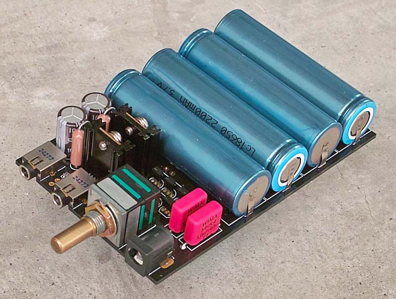

内部PCB,最早发在牛哥坛上,现那里已关了
4个锂电池分+、-两组供电
4个锂电池分+、-两组供电
放大线路其实极其简单,这个二房的难点是锂电池管理

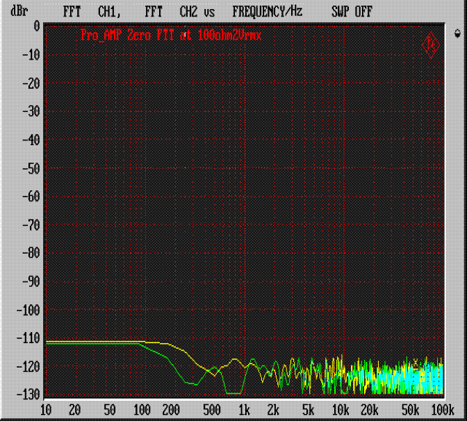

[quote]原帖由 reedliao 于 2008-9-23 15:06 发表
介绍一下技术参数和声音如何可否?
测试图片太多(不同频率、输入电平、负载条件下分别做了测试),这里选几个贴上
频响曲线
频响曲线
信噪比
信噪比
分离度
分离度
谐波分布
谐波分布

 楼主| 发表于 2008-9-30 23:31:47 | 显示全部楼层
原帖由 mayao11 于 2008-9-30 14:59 发表
您的第一个图把人吓了一跳:)
呵呵不用怕,因为这小机器本身也是设计来作为前级使用,所以各种负载条件、输入输出电平都测试了,测试图片进百张,贴着图并未特意选择。再贴上一个100欧姆负载的(和K501阻抗接近),比较一下,基本一样的,并未因负载不同而有很大变化
