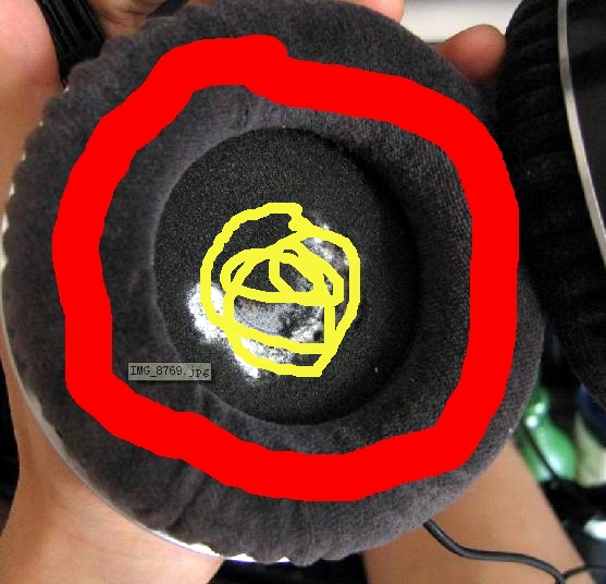

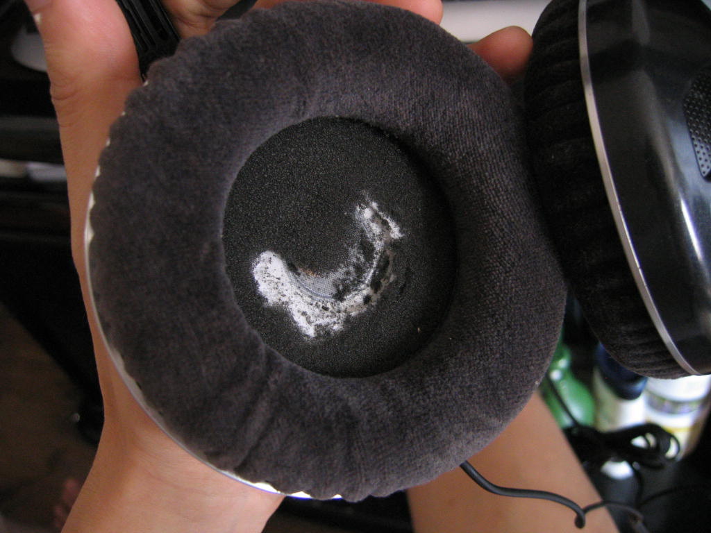

 楼主| 发表于 2008-9-23 14:00:35 | 显示全部楼层
把我的损坏情况贴上来

560应该和540一样,耳罩是通过塑料卡环卡在单元外壳上的。原理跟580、600一样。只要抓住耳罩慢慢用力向外拉就可以拆下来。这时腐朽的海绵就会脱落,变成碎屑。建议你在找好替代品之后将外壳拆开仔细清理一番,因为不光外部海绵,内部的海绵也完全发霉朽烂了,最好彻底清理一下,防止霉菌蔓延。我是用消毒湿纸巾把内部框架擦了个遍的。

发表于 2008-9-23 14:22:48 | 显示全部楼层
把黑红的部分拽下来..........就能看到黄的部分.....唉..怎么一点动手能力都没有..
