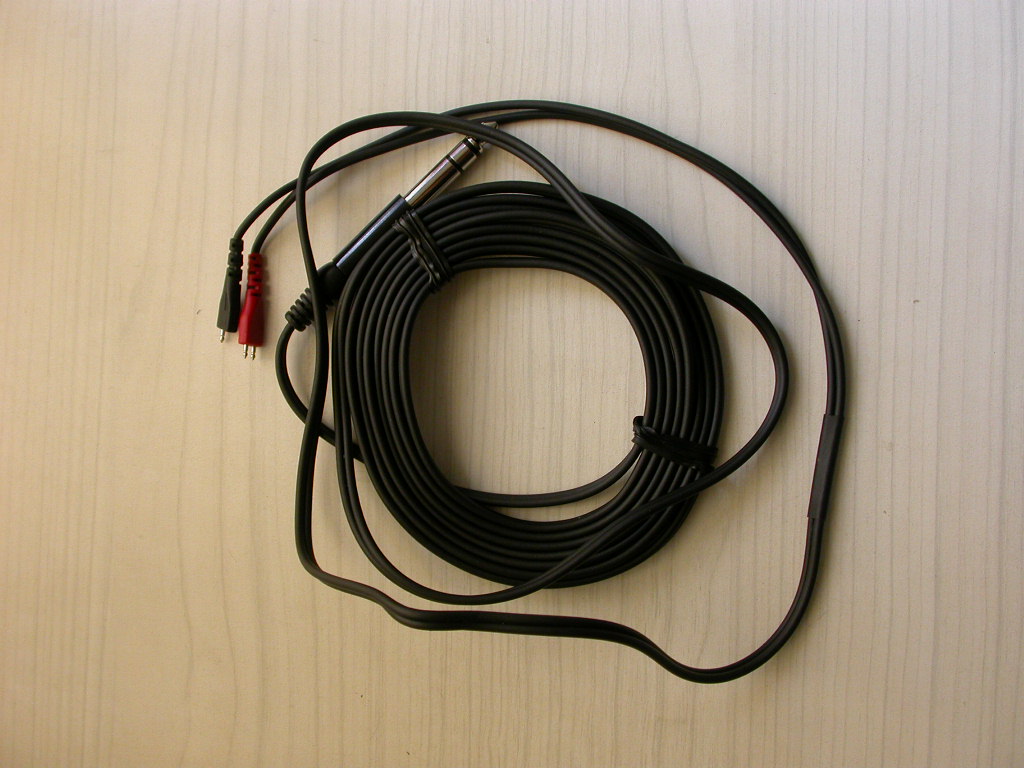

这就是那条线的状况。

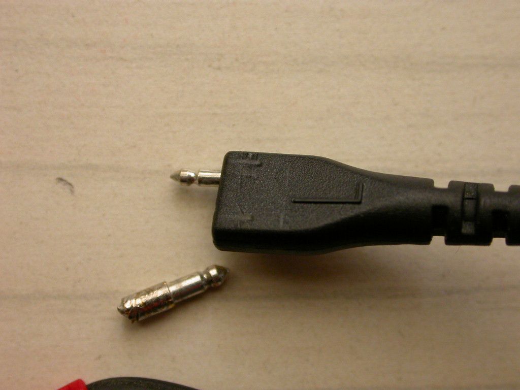

老森海线的金属头都是光光一根棍  所以很容易被拔出来
580  600用的线就好很多  至少不会把金属头拔出来
修好后的样子
或者也可以DIY这种线给540用  成本不是一般的低廉

 楼主| 发表于 2008-10-2 14:25:19 | 显示全部楼层
您要是能照上面那张照片上的那样改那是最好的了!外观变化不算大,而且音色变化也不大。

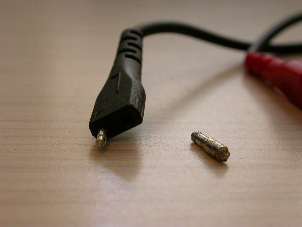

发表于 2008-10-15 17:52:52 | 显示全部楼层
森海犯的一个低级错误
仔细看小插头    右边金黄色的是HD600的  正常应该是两个大的两个小的
你这支540G的插头竟然是三个小的一个大的  被拉出来的正是那个大的  因为太粗了金属棒一圈填充的塑料少 所以吃不上力   你拔它肯定掉
我这还有一些旧的小插头  准备把你的那个大的也换成小的  这样不容易拔掉
