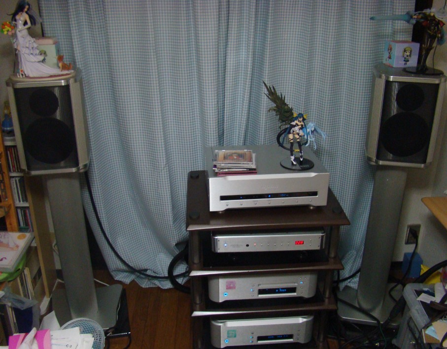

 楼主| 发表于 2011-7-8 00:28:43 | 显示全部楼层
更新一张,别乱挖坟。
三伏闭门披一衲
兼无松竹阴房廊
安禅不必须山水
灭却心头火自凉
esoteric p03 d03 g0rb
lyra connoisseur 5.0L
glassmaster sd2
krell lat2
accuphase ps510
cse ip2000

103
7447
72
72
2010-1-20
发表于 2011-7-8 08:03:14 | 显示全部楼层
居然加入g0rb了。。
49
2522
2010-9-29
发表于 2011-7-8 09:05:41 | 显示全部楼层
居然加入g0rb了。。
77
4636
2008-11-14
发表于 2011-7-8 09:59:52 | 显示全部楼层
P03+D03,G0rb还逃的了?
G0rb下面那个是神马?
103
7447
72
72
2010-1-20
发表于 2011-7-8 10:15:23 | 显示全部楼层
回复 72# 的帖子
kav300il
247
2009-2-23
发表于 2011-7-8 10:19:40 | 显示全部楼层
G0rb!
77
4636
2008-11-14
发表于 2011-7-8 11:03:20 | 显示全部楼层
原帖由 wl336 于 2011-7-8 10:15 发表
kav300il
krell居然还有那么小巧的AMP
