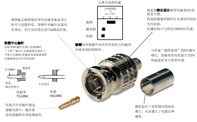

详细的操作分解图没找到,
原帖由 pieryu 于 2008-10-14 10:24 发表
可以给个压接示意图吗
下面的图基本上能看出CANARE压接BNC头的可靠性了
43
1810
2004-8-7
发表于 2008-10-14 13:24:47 | 显示全部楼层
记得以前有个买咸菜接头配件的美国老板说过佳耐美的BNC比WBT等名牌好,不知道真假了,

发表于 2008-10-14 13:30:41 | 显示全部楼层
那倒不至于吧,
原帖由 asdffx 于 2008-10-14 13:24 发表
我只知道专业的线都是从技术指标上说明的,至于声音如何厂家从来就没有说明的,
CANARE的110欧数字音频线的详细介绍见:http://www.canare.com.cn/cn/content.asp?ArticleID=329
