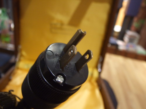

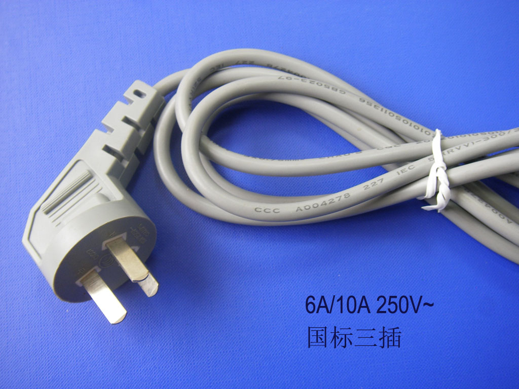

发表于 2008-10-27 19:40:38 | 显示全部楼层
我发现我CD机用的是国标线,前级和后级用的是美标.
那么在市场上买的发烧线都是美标啊
美标
美标
国标
国标

 楼主| 发表于 2008-10-27 19:49:50 | 显示全部楼层
回复 24# 的帖子
貌似美标头,但现在有很多国产线是美标头,国标接法,不好说,你插上用电笔或万用表测一下不就行啦
43
701
2008-7-17
 楼主| 发表于 2008-10-27 19:52:16 | 显示全部楼层
回复 24# 的帖子
买个美标墙插,再买个美标排插就可以解决多美标电源线的问题,要不就用楼上说的05D滤波器啦
