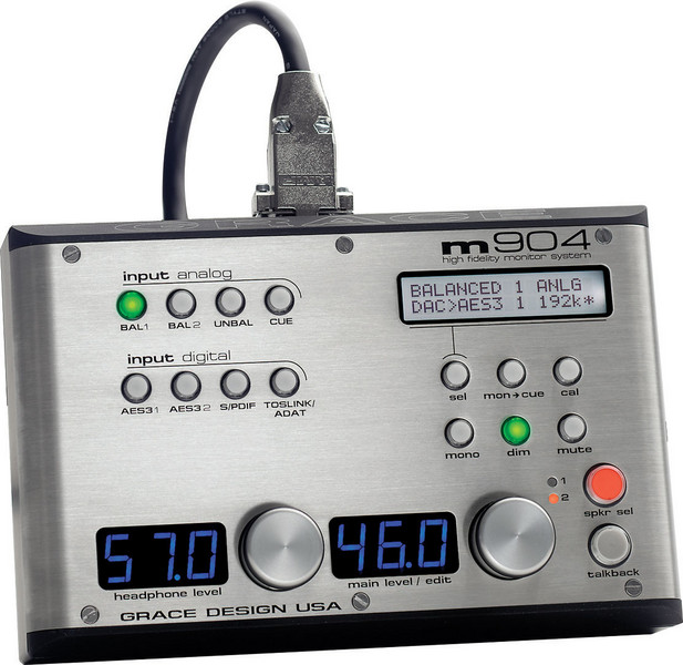

为满足立体声环境中对高质量音频制作设备的需求,特别推出m904立体声监听控制器。
m904集合了旗舰产品m906环绕监听器所有的特点和技术,但只用于立体声监听。它可以成为任何音频制作设备的控制中心——无论是工作室还是世界一流的母带处理室。
m904提供了一系列平衡和非平衡的立体声模拟和数字输入,其中数字输入采用了我们最新一代的高性能24/192 DAC技术。和m906一样,用户可以自行调节所有的输入和输出,以便与使用任何回放设备的回放环境无缝结合。
m904是一款2U机架,所有的系统控制器都置于设备内部。同时还有m904b,是一款空白的2U设备,需要使用m904RCU遥控设备(可单独购买)。此外,标准的m904也可以配合m904RCU使用,用于可以选择本地或遥控。
[img][/img]
这款设备另一个标准的特点是拥有我们备受称赞的m902耳机放大器电路,在设备上带有两个输出接口,m904RCU还有一个输出。这种电路所创造的耳机放大性能可用于监听、混音和质量控制。
虽然m904能够提供一系列实用的功能,但我们真正的成功之处在于提供高质量的同时还能保持高保真的音频性能。
m904和m904b能够为音频专业人士提供最优异的性能和最全面的功能组合,构成一个完美的监听控制系统。

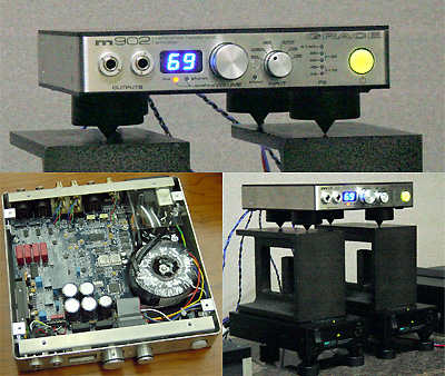

m902延续了model 901耳机放大器的成功,增加了许多新功能和新特点。对于需要高质量的耳机放大的音频应用场合,这是一款不可多得的好工具。
专业人士和音频爱好者一定会为最新一代的m902所倾倒,因为它具有24/192 DAC高阻抗、极低的抖动和优异的数字性能,包括我们独有的s-LockTM双阶PLL(相位锁定循环)。这款设备既有模拟也有数字输入(AES3, S/PDIF, TOSLINK and USB),可以通过前面板上的旋钮进行转换。
m902的核心是我们专利研发的高电流跨阻放大器电路,这种设计的作用在于能够轻松驱动最低阻抗的耳机,同时提供Grace Design产品最引以为傲的高精度和低电平氛围信息。您录制的材料只需一次就可变得透明而生动,在编辑和母带处理时的关键细节也显而易见且可以轻松操作。
m902包括一个淡入淡出电路或称XFeed,可以模拟扩音器听觉环境的自然声学和HRTF(近场头相关传输函数)。这种由Jan Meier博士设计的电路能够显著改善镜像,同时减轻使用耳机时的听觉疲劳。
m902还增加了立体声非平衡模拟线路输出,用于连接工作室监听音箱或任何音箱系统,因此它可以是一款简单大方的高保真监听控制器,也可以是一款纯粹的耳机放大器或DAC。
作为model 901的升级产品,m902耳机放大器保持了其在耳机放大领域的良好口碑。

原帖由 我牛逼 于 2008-11-2 03:47 发表
敲定902!
记得要搞搞震啊。
[ 本帖最后由 Pan 于 2008-11-2 04:23 编辑 ]
59
791
2008-6-7
 楼主| 发表于 2008-11-2 22:11:01 | 显示全部楼层
好啊  看到内部更放心了 哈哈
Grace design人回复了 902和904耳放 dac 部分是一样的
904多了功能和更多的接口 我想 应该用不到
