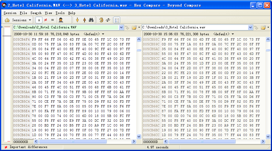

截了一张图,注意看最左边的长条,上下两端的红色表示数据不同的地方,中间白色表示数据是一样的

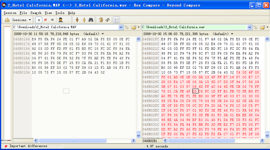

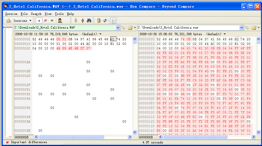

再来两张

beyond compare.................我一开始还以为是XXX裸眼火眼金金看频谱看出来的- -||||

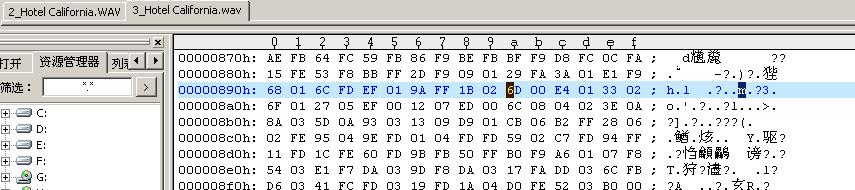

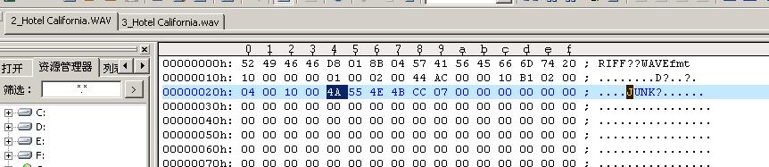

2和3确实不是完全一样,但可以说基本一样,我觉得纯音乐欣赏的角度上来说都是一样的。
D50生成的文件会填充一些无用数据(junk 后面全部是00),当然这些部分也不会被软件识别(比如foobar)
97
2004-5-25
发表于 2008-10-31 20:33:09 | 显示全部楼层
还有PCM数据上也有差距,头部和尾部。
这个是D50文件的头部 DATA 后面4个字节是PCM长度,然后就是PCM的音频数据了,800是开始的位置

在抓轨的文件89A的位置找到同样的数据 6D 00 E4 01(后面开始就是抓轨和对录完全一样了)
对录的文件少了PCM音频数据2160字节,也就是540个采样点,时间上是0.012秒,我不知道这个差别能不能被耳朵感觉到
