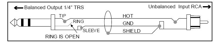

我是Apogee Mini-DAC玩家,想为其弄一对高品质的XLR转RCA的转接头。
转接接法问了apogee厂家了,他们回答如下:
XLRs are wired as follows:
XLR端接法:
pin 1: ground
接脚1:地线
pin 2: high
接脚2:+端(热端)
pin 3: low
接脚3:-端(冷端)
On the RCA side, tie low to ground. Do not leave it floating.
在RCA端,将(-)端与地线端相连,而不是将其悬空。
Best regards,
Brett Patrick
Tech Support Specialist
Apogee Electronics
Cardas的转换头是否符合这个接法?品质如何?
还是去定做两个,找到有家店里可以定做Neutrik XLR和CMC RCA的,这个如何?
想上2-3K的线材,上述两种转接头是否够好?
有啥更好的转接头推荐的吗?
请各位大大们指教喽

发表于 2008-11-2 00:16:52 | 显示全部楼层
请注意,apogee的回答是说RCA端的-不悬空,与XLR的pin 1共同接地, 而XLR的PIN3是悬空的。

发表于 2010-5-13 19:35:59 | 显示全部楼层
pin3是不能悬空的,这是一定的,否则两个声道会混音的

发表于 2010-5-13 20:55:44 | 显示全部楼层
原帖由 yyhapril 于 2008-11-2 00:16 发表
这是对的

越版说法也错的,1.3 连接适用于器材输入端,道理我不说了。
你的是有源真力箱,所以厂家建议1.3连接。

发表于 2010-5-14 12:27:04 | 显示全部楼层
[quote]原帖由 forcecommand 于 2008-11-1 17:37 发表
Apogee Mini-DAC没有RCA输出?
好的转接头有用变压器转换,如LUNDAHL的产品,但价格太贵了。
