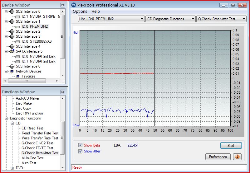

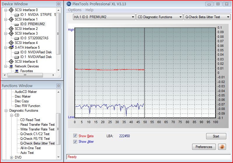

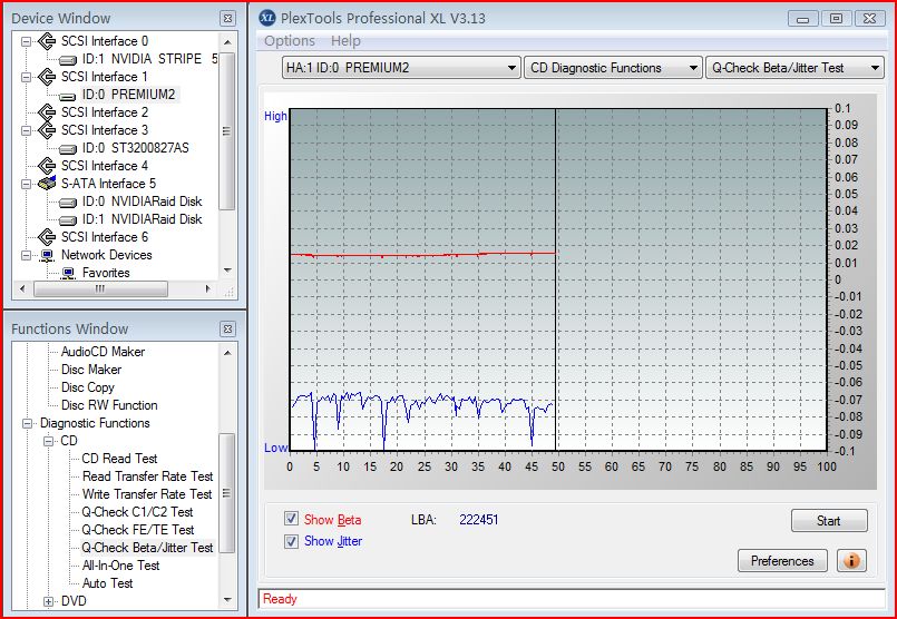

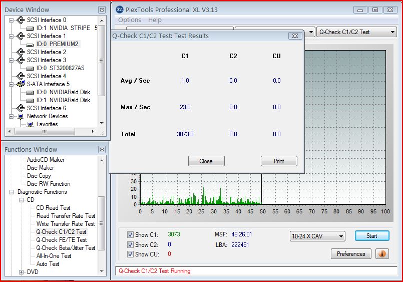

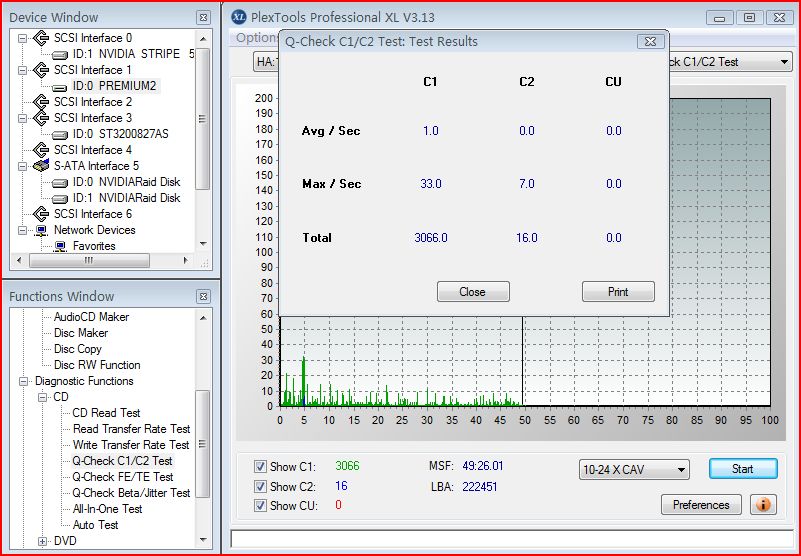

刚用赵版的方法用ptp刻了几张cd,c1 jitter都不同,声音也不同,比较奇怪的是差的那张声音反倒好了....
我个人感觉太诱audio开了amqr声音是最好的,最垃圾的是老版三菱深蓝,差距太明显了声场压缩
刚开机刻的2张都有c2......机机都要热身啊

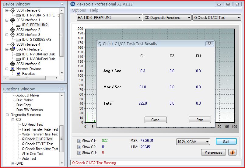

把ide的dma打开c1降到了800.....

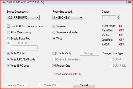

赵版的设置,不知有没对
老版三菱深蓝
太诱audio
太诱audio开了amqr
太诱audio开了amqr,dma

还不开DMA在刻录,真服了LZ......

设置没有问题
AMQR开了后声音不自然 当然有些素质会提升
另外如果你系统听beta值高的声音好 说明转盘读盘不咋的
