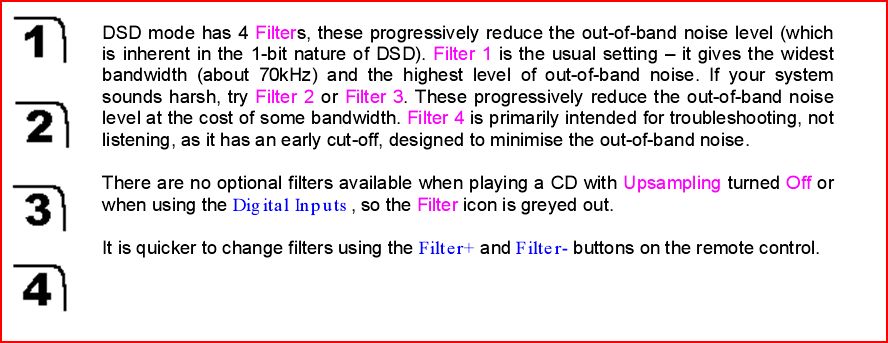

1,本机对应44.1kHz或者88.2kHz的同步信号,根据输入的信号源,能自动切换。
2,机器处于ON状态且没有输入的话,WORD SYNC指示器会一闪一闪,搜索外部同步信号。感应到同步信号后,会进行锁定,这时WORD SYNC指示器会长亮,根据外部的同步信号,能进行音乐回放。
3,请预先将WORD SYNC端子连接到本机。
关于PLL Fliter
1,本机背面的PLL Fliter,在工厂出场的时候设定成MODE1。一般请使用MODE1.
2,MODE2 的Loop Filter Cutoff频率数,约是MODE1的10倍,能不受同步信号乃至传送时产生的Jitter的影响。在接受高精度的同步信号的情况下,请使用MODE2.
3,选择了MODE2后,同步信号的追踪性能下降,因此锁定信号的时间将会变得更长。如果MODE2下无法锁定,请使用MODE1.
英文的
DSD模式有4个Filter,这些Filter能进一步减少带外噪音(这是1-Bit DSD的特性),Filter 1 是通常的设定--拥有最大的带宽(大约70kHz)以及最强的带外噪音。如果您的音频系统听起来刺耳,请用Filter2或者Filter3。这样能在牺牲一定的带宽的同时,有效降低带外噪音。Filter4主要是用来排除错误,而不是回放音乐的,因为它有前期切短(Early Cut-off不懂),能将带外噪音降低到最小。
当用Upsampling(增采样)处于OFF(关闭)状态,或使用数字输出的时候,无法选择Filter模式。所以Filter图标呈灰色。
使用遥控器上的Filter+和Filter-按钮能更快速地谢换Filter状态。
