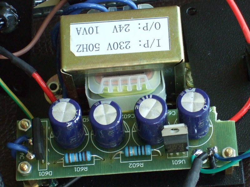

发表于 2008-11-28 10:10:26 | 显示全部楼层
地线走的还可以

发表于 2008-11-28 11:36:50 | 显示全部楼层
看内部还可以de、不知声音如何?
牛在哪里?电源部分是如何处理的?

发表于 2008-11-28 12:05:44 | 显示全部楼层
原帖由 kell 于 2008-11-28 11:36 发表
看内部还可以de、不知声音如何?
牛在哪里?电源部分是如何处理的?
分体的

发表于 2008-11-28 13:01:22 | 显示全部楼层
看内部还可以de、不知声音如何?
牛在哪里?电源部分是如何处理的?
电路结构源自电子管P/K分相,特点,结构异常精简,信号通道短,而且可以从源极及漏极同时输出+-相信号至2个插口,2个口音色不同,有互补作用,而且可平衡出增大输出功率,优点為频响宽,动态好,微弱信号还原能力高,缺点PSRR差,要求电源干净,而且Jfet必须配对,否則输出级静态电流不在预设工作点,Jfet只1有10~15%左右能用.

发表于 2008-11-29 06:49:42 | 显示全部楼层
原帖由 白老大 于 2008-11-28 13:01 发表
电路结构源自电子管P/K分相,特点,结构异常精简,信号通道短,而且可以从源极及漏极同时输出+-相信号至2个插口,2个口音色不同,有互补作用,而且可平衡出增大输出功率,优点為频响宽,动态好,微弱信号还原能力高,缺点PS ...
请贴几张整体图片,比较感兴趣,谢谢。
