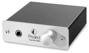

另外问一下,DT990配Pro-Ject Head Box MKII 这个二房怎么样
PRO-JECT Head Box II耳机放大器兼前级功能
功率输出:330mW/30ohms,60mW/300ohms
耳机匹配阻抗:>30ohms
讯噪比:87dB/完全输出
频率响应:30Hz-20kHz/-0.05dB(10Hz-120kHz/-1dB)
THD/(IMD):0.005%(0.001%)
系统增益:11dB
耳机插孔:6.35mm立体声耳机插孔
耗电量:16V/120mA AC
尺寸W x H x D:103x38x127mm
重量:600g(不含电源供应器)

发表于 2008-11-29 11:50:43 | 显示全部楼层
旧版990和新版差别很大,所以价格差也是很大的.  DT990这个型号早在八十年代就出现了,后来改过多次版本.
PRO-JECT这个耳放推力确实不大,对付DT990勉强得很. 当然SOLO的音色也和DT990不协调.
最后提醒一句:  一个耳放的推力大小不是看数字的,要靠实际搭配和听.
