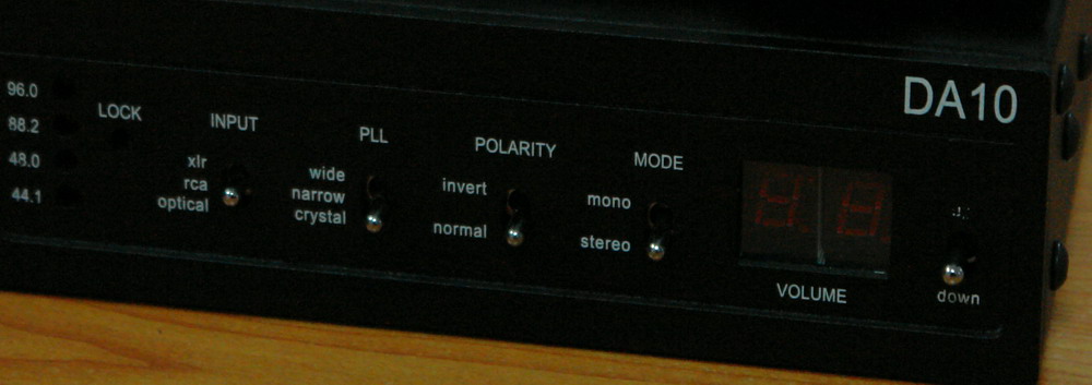

发表于 2008-12-3 18:18:00 | 显示全部楼层
Polarity和Phase两词有时也用得不是那么严格. 看DA10解码器的面板上,"相位"功能(正相/反相)标的是Polarity.
Polarity是指+和-的关系. Phase是指度数的关系.
