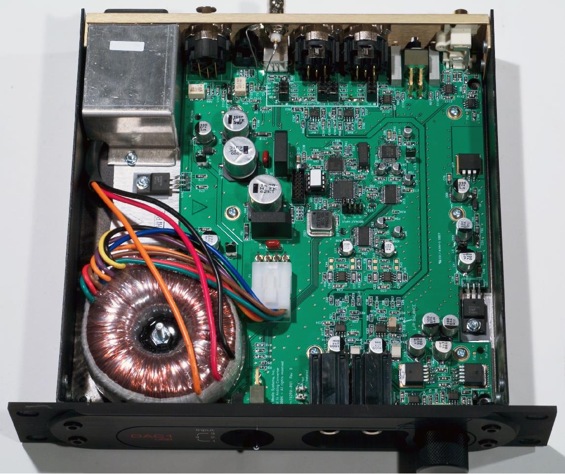

非要清清楚楚四套放大线路啊,比如dac1,四套放大线路你就慢慢找去吧。

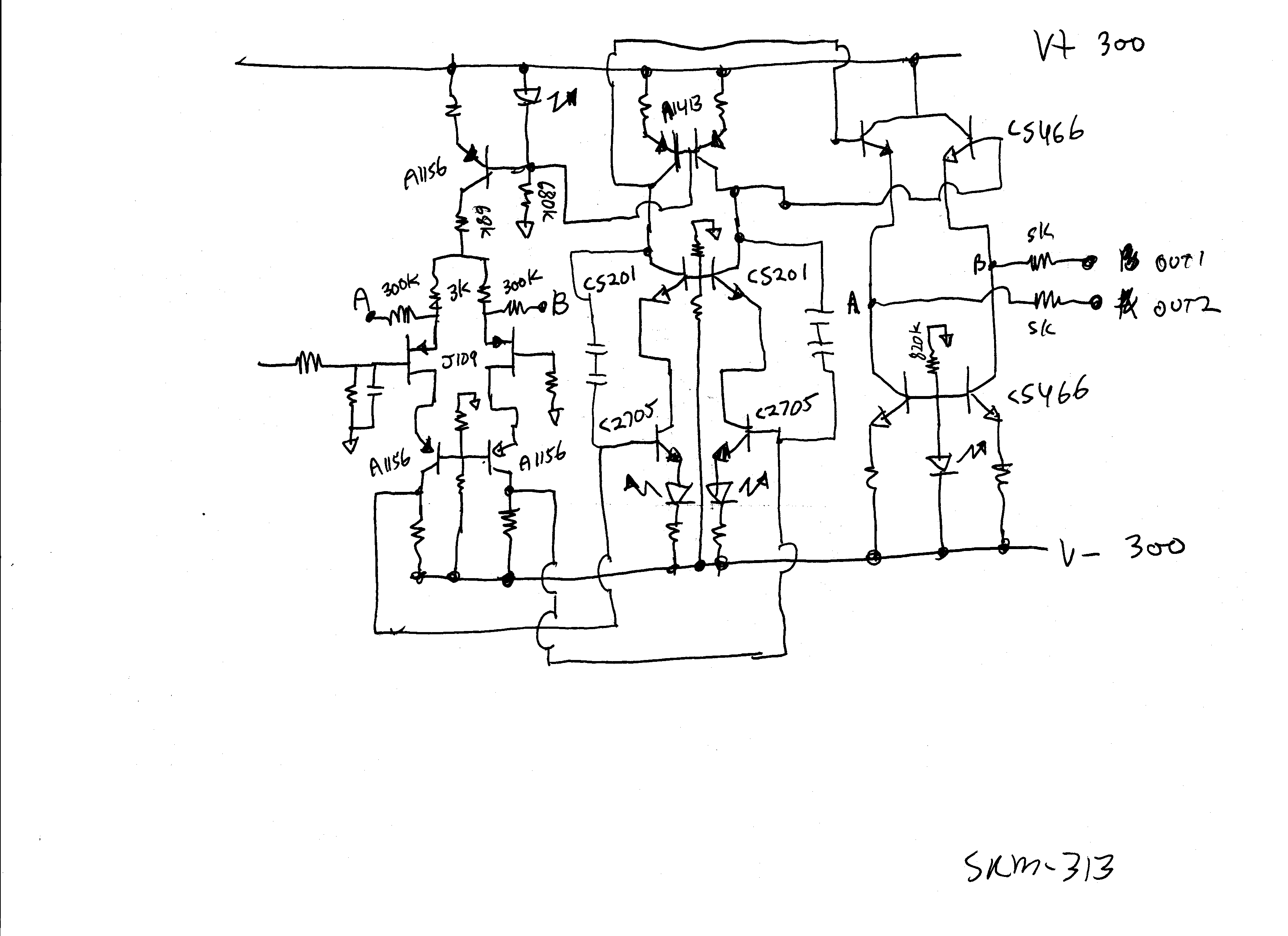

再比如stax srm313的电路,这四套放大线路你怎么区分

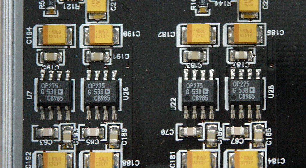

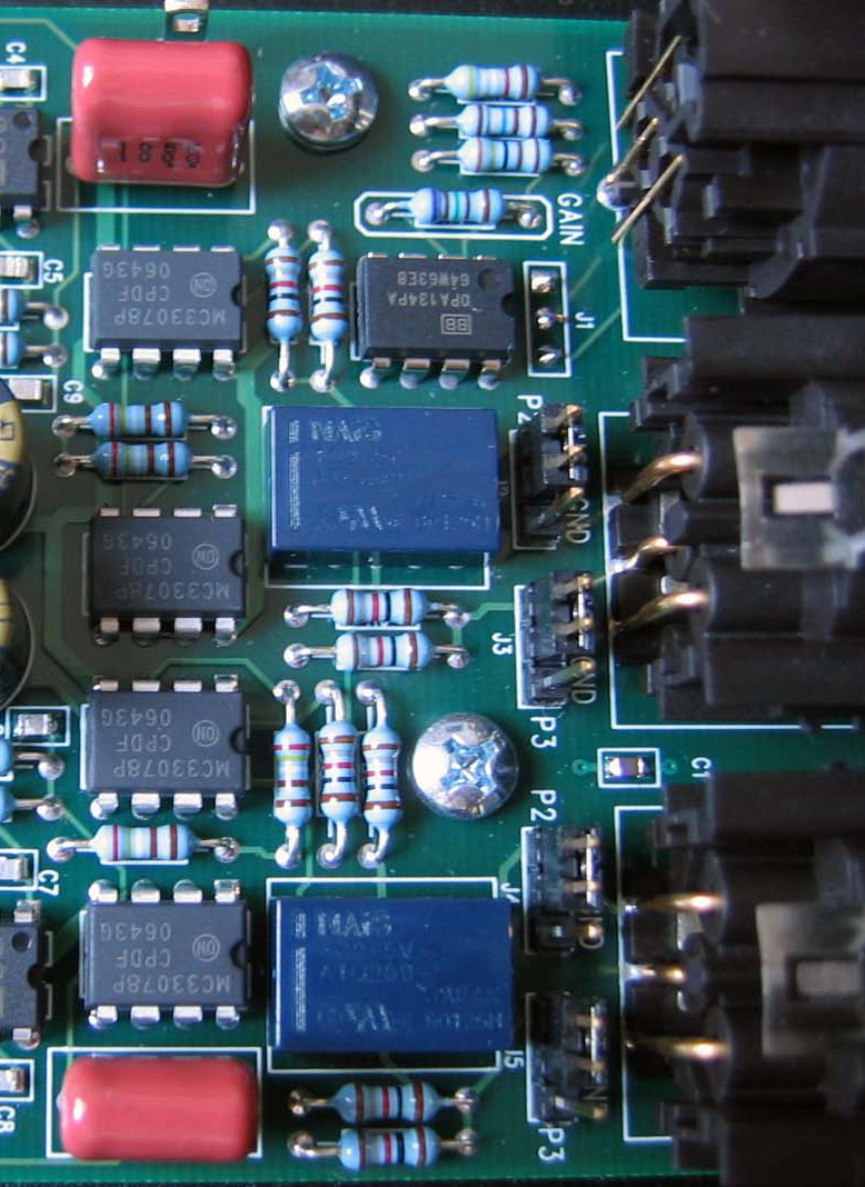

现在很多机器普遍模拟放大部分不用分立元件了,用运放,那就找四块相同的运放. 比如我找的这两个图.  都是用了四块相同的运放.

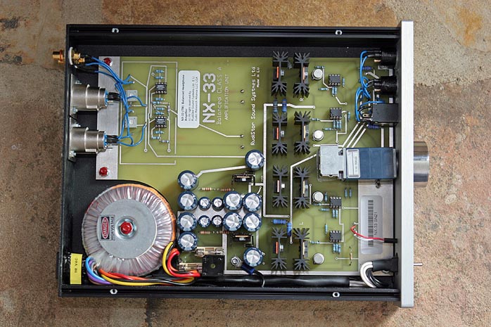

RPX33那种叫双单声道设计,但不是全平衡设计.
RUDI最便宜的平衡耳放是NX33,看图. 是不是四个相同模块的?
上去的RPX100, RP010B都是平衡放大的方式.

按照白版的说法,
原帖由 小白 于 2008-12-12 20:16 发表
NX33也不是真平衡的,看看输入部分就知道了,

发表于 2008-12-13 22:54:40 | 显示全部楼层
原帖由 wlm888 于 2008-12-13 19:50 发表
不能这么说吧,应该是类似这样的电路,目的是当rca输入时,先转换为平衡信号,再到4连电位器控制音量,然后amp...还是比较严谨的做法

发表于 2008-12-13 23:32:22 | 显示全部楼层
肯定不是你说的这种电路啦,
原帖由 winny 于 2008-12-13 22:54 发表
你看下RCA的输入+/地是直接和平衡输入的+/地并联的。
