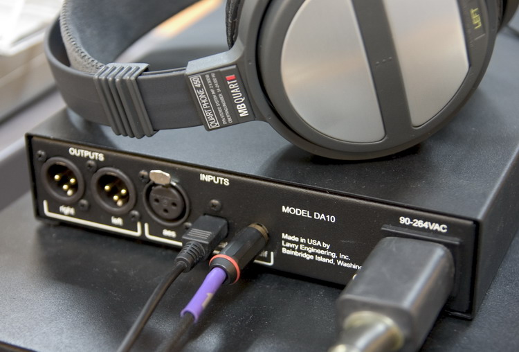

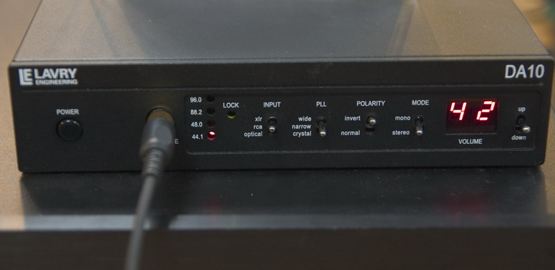

把DENON 700AE和CEC 3300R做转盘部分比较的方式是这样的. 看图.
700AE只有光纤输出,故用一根光纤把它的数字信号给DA10的光纤输入; 3300R则用同轴方式连接到DA10的同轴输入端.
4242
 楼主| 发表于 2008-12-15 11:23:58 | 显示全部楼层
大家可以看到,我用来监听音质区别的,还是QP450耳机.
我有两张完全一样的刻录碟,在两台CD机里同时按下播放键,然后通过DA10前面板的输入选择切换,来即时地聆听和比较来自光纤输入的700AE转盘,和来自同轴输入的3300R的音质.
4242
 楼主| 发表于 2008-12-15 11:31:42 | 显示全部楼层
初步聆听结果,两台平价CD机作为转盘使用时,仍有清晰可闻的音质差别 ... :D
