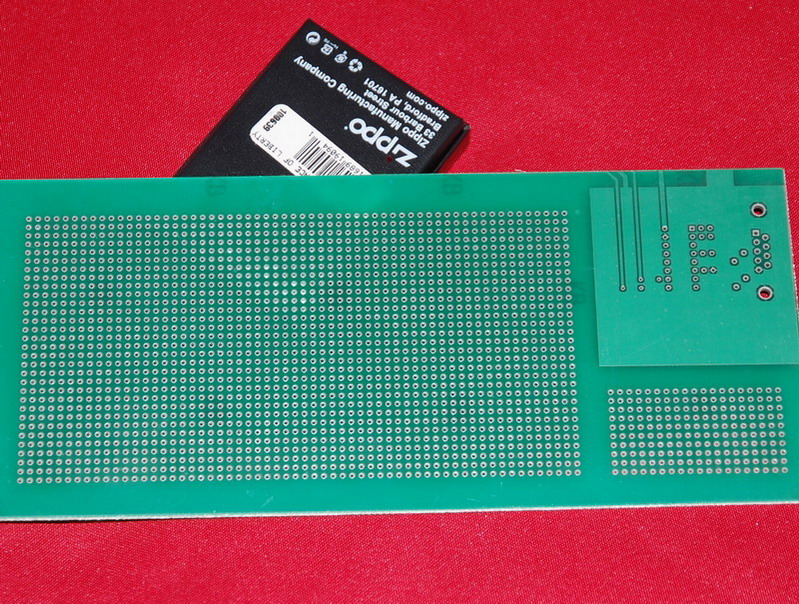

因为电源板子背面还是比较复杂的
全部焊下做一块新板子的难度比较大 小白那里当场是弄不了的
只好先把问题都找出来 想办法接通能听了

完整修复需要把电源板零件全部拆下,移植到一块新的板上。如果有电路图的话,这个工作比较可行。如果没有电路图很容易出问题。

看元件的布局应该是桥式整流----滤波-----78,78IC稳压------电容滤波。
用洞洞版再焊一块应该是很简单的事。
另外,建议把电路板缩小一点把变压器直接固定到即可上问题就彻底解决了。
如果能换成20W的R牛整体素质会有所提高。
