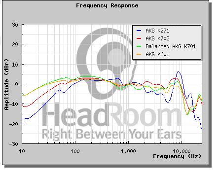

不知道看了这个心里有啥感觉 我觉得森海该行卖低音炮应该很有前途
headroom多了很多新耳机的频响曲线 可惜007和大o的没有了 痛哭……

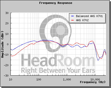

新增的频响测试结果里这个最好玩. K701和K702的频响对比. 有趣的K701的频响曲线居然是平衡驱动的K701,没有常规K701的频响图. 可以看到K702在8K左右的地方能量比K701高了大约3个分贝,而100HZ以下的低频段则少了3-5分贝的样子.
谁说K702频响比K701平坦的? 自己看看哪个平.

嘿嘿 平衡驱动的701是还是有差别的
如果是平衡驱动的702 恐怕就不是这回事了
另外 702那个曲线接近于传统的处理方式 至于8的那个突起我确实没能听出来 或许3db还是不太明显 这个频段是880和540最擅长的频段 对乐器质感有极为明显的影响 极高频702比平衡驱动的701还要强

不是的 平衡驱动的701和普通的601比较相似
不过有一点可以证明 那就是701确实比较难以驱动 平衡驱动更有利于对701的控制 会更加平衡 这样也和其他朋友的听感结合起来的

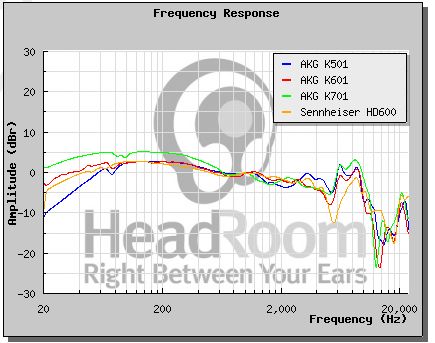

把K701和HD600的频响曲线叠加到一起就能看出来,701的低频响应比600还要高得多,怎么可能呢?这说明这个网站的频响曲线测试图不能直接跟听感挂钩的。
