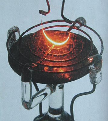

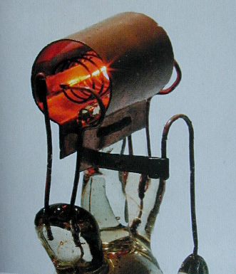

EVN94受信管
1914年德律冯根制、目前保存的样品管子仍然可以正常工作,非常的贵重!
工作着的灯丝漂亮至极~~~

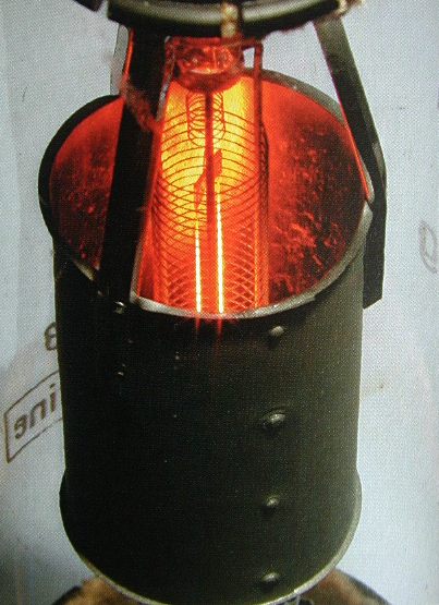

EVN171、德律芬根1916年制造
是EVN94的改进型,增加了防误插卡座。是当年比较流行的功放管,用于公房、收音机等。

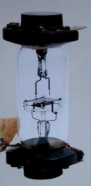

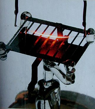

 楼主| 发表于 2008-12-31 21:26:23 | 显示全部楼层
A、西门子1914年制造,三极管。
电极结构类似于EVN94,屏极为长方形、比较像“烤盘”、主要用于当年的电话中继放大。负荷120千欧,需配输出变压器、历史“声音”的体现。

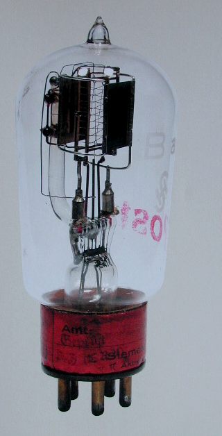

Ba、西门子1920制造
是B系列之一,BO的后继、有两块屏极,类似WE101、102。
被称为近代三极管女王、适用于前级等小电流场合。
[ 本帖最后由 kell 于 2009-1-1 10:07 编辑 ]

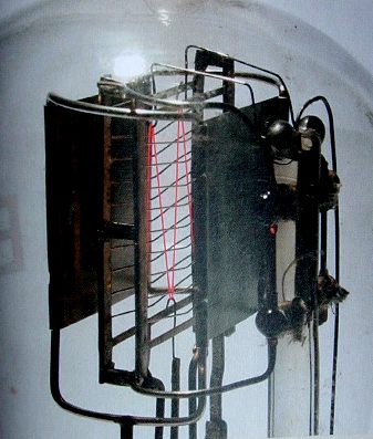

 楼主| 发表于 2008-12-31 21:27:28 | 显示全部楼层

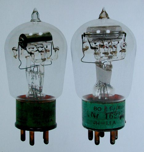

BO、西门子1926年制造。
当年电话系统用管、适合小信号放大用。后期的屏极首次实施镀膜、分为网屏和平屏,音色各有不同。屏极上有8支接线爪、造型比较别致。
[ 本帖最后由 kell 于 2009-1-1 10:16 编辑 ]

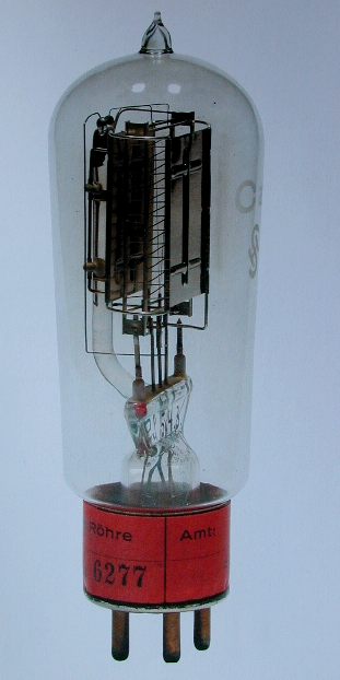

Ca、西门子1926年制造。
Ca与OCK是同期开发的,同是为了当年海底电话电缆而开发的中继放大输出管,Ca管的屏删极比当时西电的稍大些、直热管子。现在有部分大烧用在后级上。

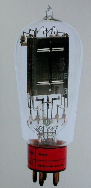

 楼主| 发表于 2008-12-31 21:27:43 | 显示全部楼层
Da、西门子1926年制造。
是为了电信开发的低信号放大输出管,CO的改进管、后来全部被用在音响器材上了。
栅屏极构造与WE205D基本相同。

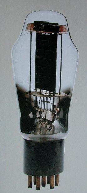

 楼主| 发表于 2008-12-31 21:28:17 | 显示全部楼层
AD1、飞利浦(德律冯根)1935年制造。
欧版的2A3,极具欧洲的代表风格---8脚。2A3大家都熟悉、就不多嘴了,冯根的风采!

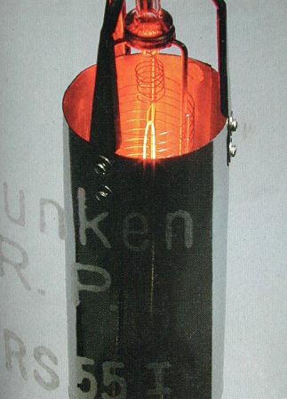

 楼主| 发表于 2008-12-31 21:28:36 | 显示全部楼层

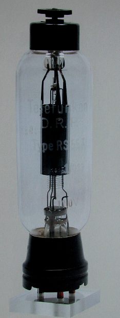

RS55、德律冯根1920年制造。
构造与RS31相似、原型是VS27,三脚。分为RS1-RS5等型号,送信管。
为了适应高电压、屏极均为镍板,当时的制造技术也是毫不行胡、决不妥协的。
