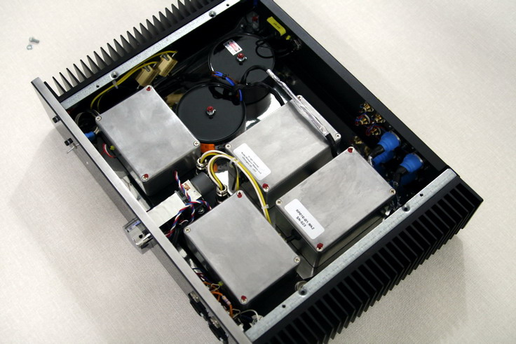

原帖由 wlm888 于 2009-1-14 22:32 发表
看了内部图------就算能花这个价位的米我也不会买这款耳放!
为什么呢?内部做工不错了

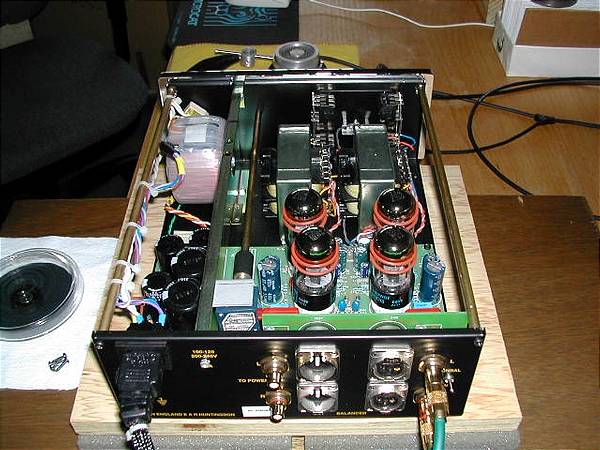

呵呵,这不是做工好不好的问题,
原帖由 dragon 于 2009-1-15 11:23 发表
为什么呢?内部做工不错了
个人认为的原因:
1:不是真平衡的耳放,而且输入牛体积太小(从图上估计尺寸约30*22*12mm左右)又没有品牌标识
2:最主要的是在输出牛部分:
    这么贵的胆牛输出耳放竟然设计成高低阻二种输出口!(只要玩胆机输出牛的都知道不论如何设计同一个牛有多种阻抗输出绝对是有很
     的的妥协的!)更何况输出牛用的是最普通塑料骨架(竟然还是用的王字型骨架,难道初级的二组线圈分成上下各半?)对性能的影
    响可想而知!
3:这么贵的胆耳放既没用胆整流也没有用CLC滤拨
125

呵呵,RP010B MkII
原帖由 dragon 于 2009-1-15 18:39 发表
那么同价位的010BMK2的设计您觉得如何呢?我不懂技术,只凭耳朵听、眼睛看,图个热闹。
和HP4完全不一样的,要是谁能光看就说RP010B MkII的声音如何的话只能是自欺欺人!
不过从内部图还是能看出点东西的:
1:此机是双单声道的(除了四联电位器)
2:后面的二个铝盒是电源整流/稳压部分。
3:此机是真平衡的,从每声道二个大功率电阻估计输出电路是单端甲类的。
