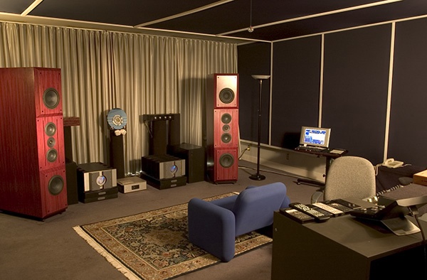

 楼主| 发表于 2009-1-21 15:52:11 | 显示全部楼层
我发现很多朋友自己在家里处理听音室的办法主要下面几个:
1、挂毯或者窗帘
2、堆东西,书、CD架子,
3、放地毯
这三种应该都是属于防止反射的,主要起到吸收或者扩散作用,不会太干吗?好像用这三种办法的成功的比较多,可能是因为屋子比较小,反射严重?
失败例子比较多的是龙骨+软包,一个可能是共振,一个可能是小王说的,吸的太多了,再有就是掉顶的,好像只要是掉顶,一定是难听的一塌糊涂,是不是因为房子太低,掉顶太空?

发表于 2009-1-21 16:06:12 | 显示全部楼层
原帖由 谷雨 于 2009-1-21 15:52 发表
1、挂毯或者窗帘
2、堆东西,书、CD架子,
3、放地毯
这三种应该都是属于防止反射的,主要起到吸收或者扩散作用,不会太干吗?好像用这三种办法的成功的 ...
既有挂毯 (左侧和两箱间); 也吊顶了, 而且就在箱子上方 ...
