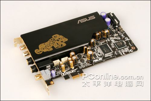

新玩意儿,华硕 Xonar Essence STX 声卡。
近期我们收到了来自华硕的一款专为传统音频发烧友研发的顶级内置声卡。不少发烧友对内置声卡的素质大多持保留态度,一个重要的原因便是机箱内部的强电磁干扰问题。其次,受到国外产品需求的牵引,国内缺少一些真正适合发烧友的产品。很多时候我们看到的是声卡成本资源的浪费,譬如成本被更多的引至实现多声道方面,而非国内发烧友所注重的两声道方向,又譬如没有高端耳机或麦克风无适合接口,需要加钱购置多功能面板等。诸如此类,成为了高端声卡逐渐衰落的一个重要原因,不少烧友开始另寻它途,实现自己理想中的PCHiFi。
  不过华硕 Xonar Essence STX终于打破了这个闷局,经过一个多星期的试用,我们终于可以为大家送上这款声卡的详细听感评测了,以下为您奉上全文。

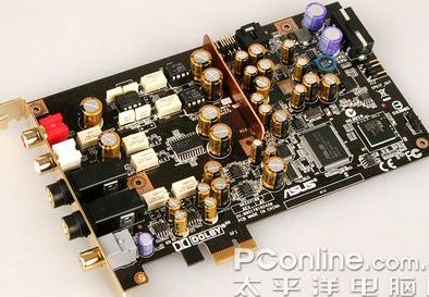

  其一:国内烧友对内置声卡最大的不放心来源于机箱内部恶劣的电磁环境,而华硕此次对这块声卡做了更完整的电池屏蔽工作。除了表层完全用金属屏蔽壳覆盖外,PCB上亦有金属隔层将供电部分与模拟输出部分进行隔离(拆解部分特写大家会看到内部的金属隔离层)。

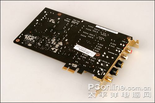

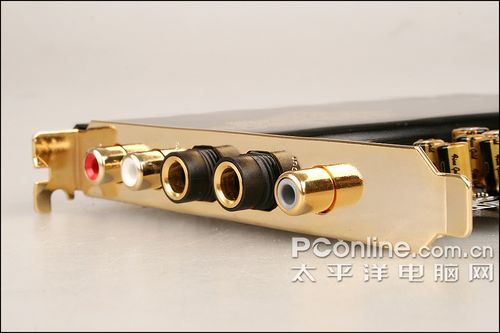

  其二:国内多声道声卡大多属于“资源浪费”,即便买了多声道声卡,也大多只用两声道。基于此,输出接口配置方面,这块声卡也做足了调查。目前绝大多数的高品质音箱都采用RCA接口,因此该声卡的模拟输出采用了双RCA接口。此外,不少发烧友的发烧耳机均为6.3mm接口,因此模拟输出还配置了一个6.3mm接口,使用起来会相当方便。模拟输入接口也不例外,喜欢玩录音的玩家大多不用耳麦,而用真正的麦克风。6.3mm输入接口就更是必备了。数字输出采用同轴,对于发烧玩家来说也必须的,因为理论上来说同轴的数字信号素质更佳。这些都是迎合发烧玩家喜好的做法。

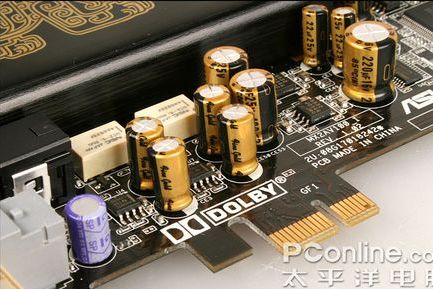

  此外,我们还在声卡上发现了不可思议的事情,该声卡居然采用D型外接电源设计,并且居然用上了三洋的OS-CON电容,难道华硕在做显卡么?其实您不必忙着下结论(笔者一开始也以为如此呢),华硕之所以这么做并非哗众取宠。

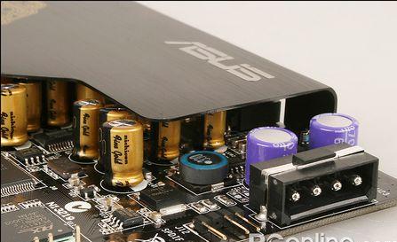

  将屏蔽壳去掉后,该卡的真面目终于呈现眼前。最醒目的自然是铜色的金属屏蔽片了。这个设计我们在安桥的一块声卡上也有看到过,它与外部的屏蔽壳一起,将模拟输出的供电、数字输出以及模拟输出分成了三个部分。

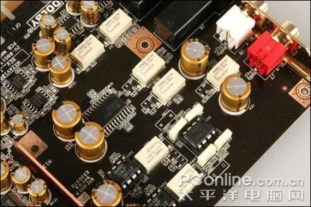

  与华硕的第一块独立声卡一样,该卡采用了很多微型继电器对声卡输出进行屏蔽和控制,微型继电器采用了NEC的产品。

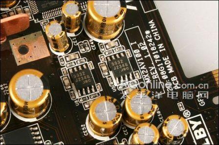

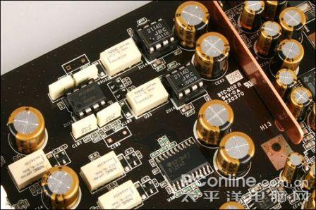

模拟电路的配置并不一样,耳机接口与音箱接口采用了两组单独的放大电路。RCA输出采用的是两颗JRC2114D做滤波,真正的运放是美国国家半导体出品的LM 4562NA,这是一颗音响玩家常用的前级运放,售价一般都在三十至四十元左右。当然,华硕还采用了底座设计,因此你还可以根据自己的喜好更换运放,非常方便。
  耳机方面,华硕恐怕也做了很多调查,譬如国内烧友装备参数复杂,AKG、森海塞尔、拜亚动力等耳机老中青的都有,阻抗、灵敏度更是五花八门。为了应付这样一个状况,华硕为声卡配备了德州仪器的TPA6120A2。说起德州仪器恐怕很多初烧不屑一顾,这恐怕是受其5532名声不佳所累(大多数的运放低压性能都不会很出色,累受恶名的德州仪器5532其实高压下声音还是很不错的,笔者的XA3SE在接错220V的时候有感受过),而实际上TPA6120A2的性能相当不错,从该芯片的PDF资料上看,该芯片能够轻松应付高阻抗(600Ω)耳机(From a ±12-V Supply at 0.00014% THD + N),电压转换速率1300 V/μs!华硕方面的资料显示该卡可在耳机输出孔提供7Vrms的电压,是常规声卡的7倍。这一点我们从声卡的供电部分看就应该对它有足够信心。

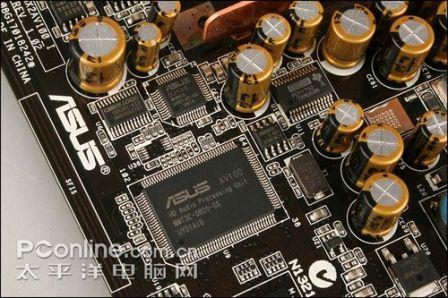

  主芯片采用华硕的AV100,笔者怀疑这就是Oxygen HD CMI8787,他能提供模拟192kHz/32bit输出以及192kHz/24bit数字输出,是骅讯最顶级的音频处理器系列878x系列的版本略低型号,对于一块处理/控制芯片来说,其性能对音质的影响其实并不是决定性的,我们实际上更关注它的DAC,毕竟电路的后端已经做的相当不错了。
  声卡的DAC采用了号称民用级最强DAC IC的BB PCM1792A,其信噪比达到了127dB的水准。BB的产品笔者一向都比较喜爱,从实际听感来看,其声音取向是“和谐”且“平衡”的,无甚赘肉,优秀的参数及性能指标也建立了良好的回放基础。
