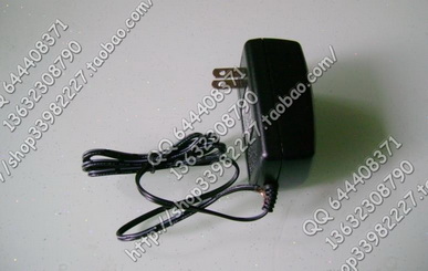

我想把组合音响中的LP唱机取下来,连接功放。由于原属于组合音响,因此其供电是通过插头从组合音响的主机(包括收音机、磁带机)部分获得的,具体见附图。标明的是12v。请问如何单独获得供电?
LP唱机
插入主机以获得供电的插头
我在网上找到了这个220v转12v的转换器,不知是否可以把LP唱机的供电插头剥开,把两股线连在一起

发表于 2009-1-27 22:08:37 | 显示全部楼层
可以。电压和极性别搞错。呵呵

 楼主| 发表于 2009-1-27 22:12:07 | 显示全部楼层
原帖由 jadis 于 2009-1-27 22:08 发表
电压和极性别搞错
我担心的就是这个啊。转换器的正负极怎样区分?LP唱机插头的正负极怎样区分?能否指教?

发表于 2009-1-27 22:12:43 | 显示全部楼层
原帖由 doronxu 于 2009-1-27 22:12 发表
机器上应该有写。

发表于 2009-1-29 08:31:57 | 显示全部楼层
电源级性试下就知道了,反的话估计唱盘会反转
不过我想到了另一个问题------LZ现在的功放有唱头放大器吗?

 楼主| 发表于 2009-1-30 19:35:29 | 显示全部楼层
应该是没有吧。但与原有的组合音响就是通过上图的插头和两个RCA接头连接在一起,RCA接头肯定是负责音频的,而上图的插头应该只是电源供应的。

发表于 2009-2-1 11:29:41 | 显示全部楼层
原帖由 doronxu 于 2009-1-30 19:35 发表
如果是这样的话我劝LZ不要折腾了,就算把电源搞定了,你的新功放不带唱放的话还是出不了声的。。。。。

 楼主| 发表于 2009-2-1 21:08:52 | 显示全部楼层
LS的意思是组合音响中就自带了唱头放大器?CD机不就是通过RCA连接功放的吗?LP唱机不也是有RCA连接线吗?

发表于 2009-2-1 22:59:56 | 显示全部楼层
你的组合音响里肯定有唱头放大器,LP唱机输出信号线虽然和CD唱机表面看起来一样都是莲花线,但信号不同,CD唱机已经是普通的模拟信号了,但LP唱机不是,必须经过唱头放大电路(特殊的LC网络)才能变成和CD唱机一样的模拟信号,如果你用的是MC唱头那就更麻烦,前面还要加一个特殊的升压牛。。。。。
LZ :LP不是那么容易玩的,劝你还是放弃爸。。。。。

发表于 2009-2-11 20:36:09 | 显示全部楼层
必须买唱头放大器!否则声音很小这档次的机器买个几百元的可以了
