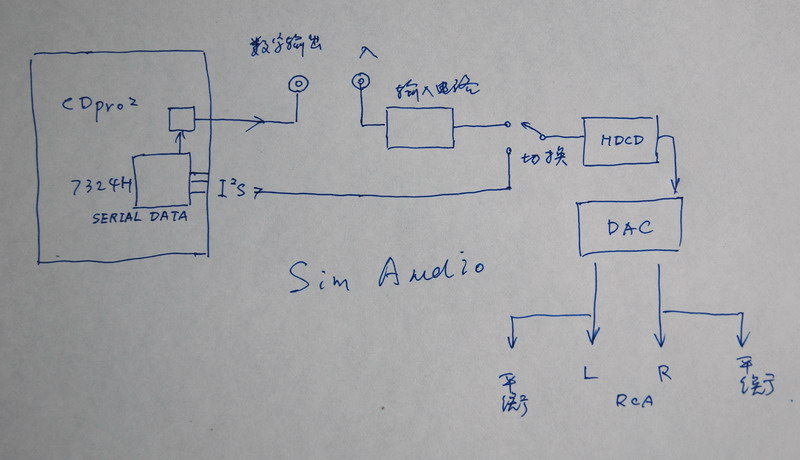

发表于 2009-2-5 15:17:57 | 显示全部楼层
看84楼徕卡的图 ,  这机就算接驳数码输出和数码输入的"跳线接法"  也跳不过HDCD解码芯片啊????
4239
 楼主| 发表于 2009-2-5 15:21:14 | 显示全部楼层
这个图是有点问题. 按照Stereophile杂志说法,应该是能跳过HDCD解码芯片,直接进入BB的DA芯片才对.
