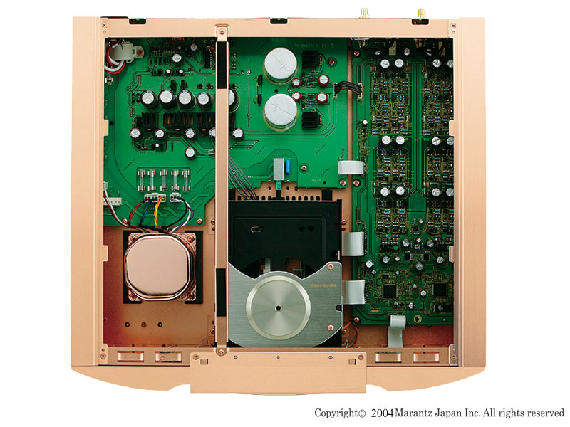

 楼主| 发表于 2009-2-14 20:26:49 | 显示全部楼层
这个是sa11s1

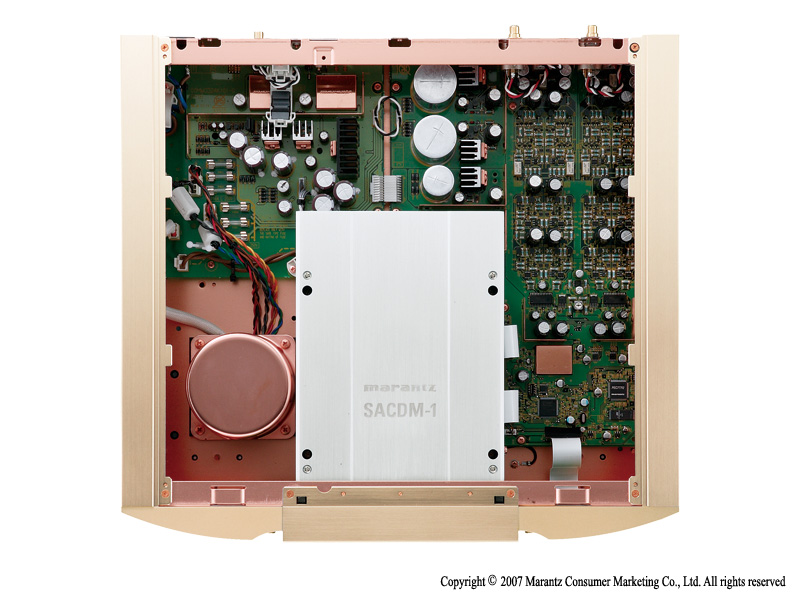

 楼主| 发表于 2009-2-14 20:27:41 | 显示全部楼层
这个是sa11s2。
大家谈谈意见吧,谢谢各位老师。

发表于 2009-2-14 21:01:55 | 显示全部楼层
从s1->s2涨价了5K左右
相当于1/3的价格
值不值仁者见仁
2* TAOC 25MF + 35S
505
发表于 2009-2-14 21:14:29 | 显示全部楼层
光轮这两台,肯定是S2,转盘部分好得多。
而且第一代SACD机械故障是出了名的。

SA-11S2SA-11S1的改良版,倒不如说是SA-7S1的「平价」版,因为比较厂方的数据,内部布局的架构SA-11S2几乎与SA-7S1相同,甚至连核心的转盘机构也不例外。说到转盘机构,这可是Marantz落足工本以整块的铝合金底座所构成,厂方称之为SACDM-1,各位有没有连想到什么呢?没错,就是过往Philips的转盘机构都是以CDM系列来命名,从CDM-1CDM-4CDM-9到后来的CDM-12等。这个SACDM-1彷佛意味着一如过往CDM-1的高质量,或许得到了Philips方面的技术支持,但是否确实如此就不得而知了。
SA-11S1相较,S2在功能上增添了相位反转以及另外一个重要的功能,就是外部频率同步,这点令笔者相当意外。因为笔者前些日子才从Esoteric的频率产生器领教了「准时」的重要(请见本刊336期笔者为文),现在SA-11S2也有了频率同步功能,意味着厂方预留了升级的空间。浏览了一下Marantz网站,目前产品并没有频率产生器呀?如果未来厂方能推出高性能而价格合理的频率产生器,那真是造福用家了。
数字转换器还是以NPCSM5866AS担纲,每声道各采用一个;不过为了让CD有更好的性能,SA-11S2采取了称为PEC777f2的八倍超取样DSP数位滤波演算,这也是延续SA-11S1的优点,现在还愿意为CD撰写DSP数字滤波演算程序的厂家已经不多见了。I/V转换模拟电路则沿用厂方招牌的HDAM模块,以全平衡方式架构,而且现在Marantz已经不用金属罩将电路封住了,这样除了满足我们对HDAM的好奇之外,厂方用的好料也一览无遗。推然采用SMD制作,但是依然采用最高级的精密金属皮膜电阻组件,以及芯片式Mica电容等,性能毫无妥协。
此外还是从许多小地方看得出来厂方在抑制RF方面颇费心思,不同的电路区块还以铜片做为屏蔽。电源的部份也是依例采用数字电路与模拟电路独立的电源供应,将彼此间的干扰降至最低。而电路板也朝向缩短电路路径与加厚铜箔厚度的减低内阻设计。厂方特别提及,背板上的RCA端子可是以整块铜材车出镀金,所有的细节都没有被忽略。
