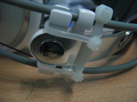

我们知道701压头的问题原因有二:
1,皮梁弧度不够,造成头顶小面积接触皮梁。
2,双边的黑色拉绳比较紧,加大皮梁对头顶压力。
成本:几角。
名词解释:
尼龙带=尼龙扎绳带=尼龙扎线
皮梁=直接接触头顶的梁
接梁=连接皮梁,且有点银色的,上面有akg标志及L或R标志。

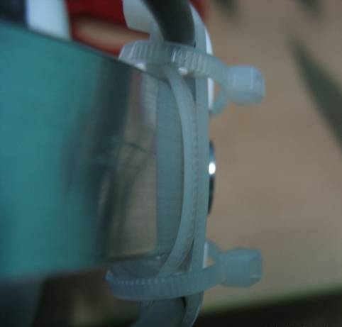

原理:小尼龙带抵消黑色拉绳的拉力,大尼龙带对两侧接梁挤压造成皮梁弧度。
方法:
这次完美改造是在梁上缠一个尼龙带,同时用2根小的尼龙带把它扣住。如图
利用尼龙带对两侧接梁处的挤压,使得皮梁弧度显现。见图
最关键的是对接梁的侧挤压,制造弧度,见图:

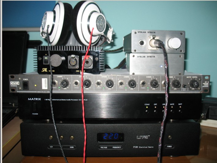

给张系统图看看
