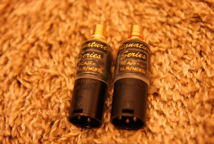

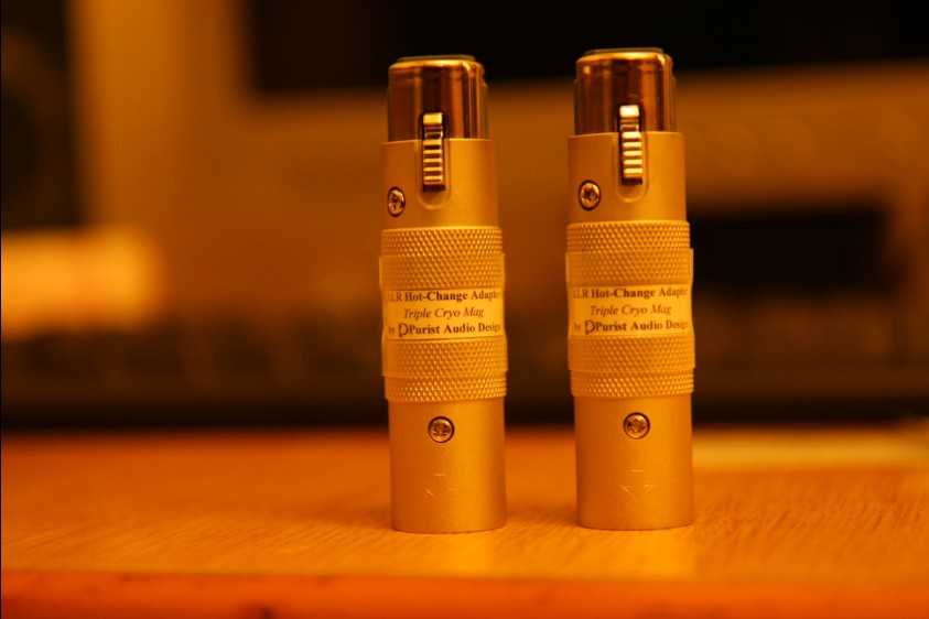

不重视相位的话,定位结相不会准确的,DAC带相位调整的话不少,包括DCS之流都带,但万一是前级和后记相位不一样的话,DAC带反转功能也没用了,不过美国的顶级咸菜厂家PAD比较注意这个问题,专门作出了相位转换转接头,《如图下》,在美国能入手,2000多RMB.我也是找了好久才找到一对最新版本的。比较好用,数字相位也可以这样搞定。
另外不注意相位极性是不正确的,早期的瑞士FM专面对录音室生产的系列相位不对是不出声的,直至进军民用HIFI市场才改变了相位不对也能正常使用,是为了迎合大众而已。
小日本是2,3混合都有,第一音响是2,金嗓子是3,美国几乎都是2HOT, 大多瑞士机欧洲机都是3HOT ,包括现在的FM也是全部是3HOT.
希望能对你有点帮助
上图是XLR-Hot Change Adapter
下图是 XLR 3HOT-RCA
