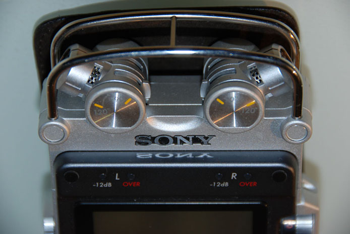

先来研究下它有趣而复杂的外观和功能:
D50作为一款录音棒,那么它的录音功能是首先被关注的。D50的顶部有一对输出灵敏度约达-35.0dB/Pa 1kHz的高灵敏度麦克风,并可根据录音的远近调节0-120度的旋转角。“在独奏或小型演出等音源距离麦克风较近的录音环境下,即可选择“X-Y型”位置,以获得自然、纵深感强的立体录音效果;而在乐队大型演出等现场人数众多的宽广环境下,则要选择“广角立体声位置”,以便真实再现音源的现场感与空旷感”。

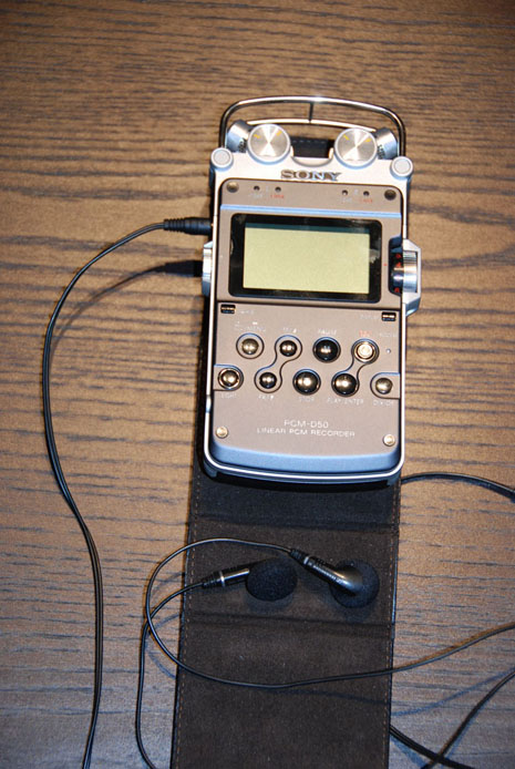

 楼主| 发表于 2009-3-14 00:06:10 | 显示全部楼层

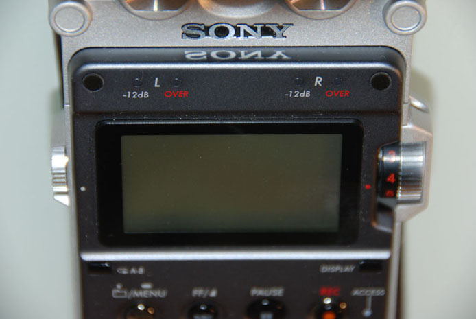

D50的屏幕为黑白色,可以按light键点亮黄色的屏幕灯,设计比较朴素,看来其主要定位还是在专业性使用上,没有迎合时尚的要求。屏幕上端的指示灯会在录音电平过大的时候亮红灯警示、信号过弱时亮绿灯警示,可以旋转右侧的旋钮调节。左侧旋钮是调节输出音量大小的。

 楼主| 发表于 2009-3-14 00:09:11 | 显示全部楼层
很简洁的键盘,操作简便,按键的阻尼感不错。录音时,按下REC键红灯点亮,PAUSE开始闪烁黄灯,系统进“预录音功能”状态,D50的内存中开始保存最新5秒钟的录音,按下REC按钮时即会从5秒钟之前开始录音,以避免错过突然出现的录音机会,这是非常人性化的设计。Divide键分割文件,也是非常使用的功能。Light键可以点亮黄灯照亮屏幕,以便在夜行中进行操作。

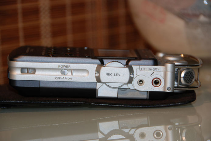

非常简洁的侧面功能插口和功能键,光纤输入、输出口有别于台式音源,需要在普通光纤端头上另加一个转接头。同时具备Line in和line out的光纤出入口使得D50既可以作为音源也可以作为解码和耳机放大器。值得注意的是 “DPC(数码播放速度操控)”功能,开启这一功能可在保持自然音程的前提下仅改变音频播放速度,以便用户确认录音效果。

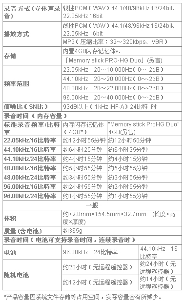

D50电气参数表:

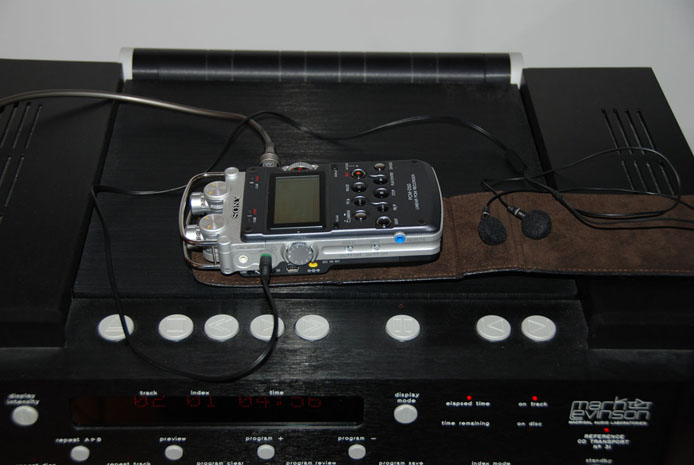

于是,急切地用光纤将自己心爱的mark 31转盘和D50联姻起来,找出自己熟悉到连梦里都能哼哼的曲目按下REC键进行数字录音。录音过程中,可以插入耳机进行监听,这时的D50就相当于解码器+耳机放大器了。恩,一边录音一边摇头晃脑,通过mx550,我已经听到了非常熟识的mark31那浑厚稳重的音色,看来D50的解码还是很忠实于转盘的声音特征的,这一点认识在接下去的不同耳机试听中得到了进一步验证。

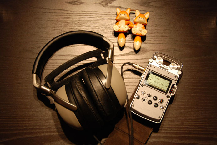

这应该是绝对意义上的西装了吧?器材遇见本家总是会特别照顾的,SONY也不例外,CD3000展现出非常完整和舒展的优雅、华美音色,声音轻快自如,低频富于张力,弹性适中,高频轻盈剔透绝不刺激,D50非常突出的中频密度也很好的弥补了CD3000中频稍欠的不足,确实很精彩。
