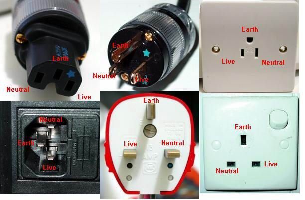

卧槽,那么墙插是一定要换不可了?
我本想不换呢
我现在墙插(国标)到贝尔金排插,音源用的国标pc电源线,耳放用的随机美标线
这样下来哪个是反的?
退烧咯。

发表于 2009-3-26 00:03:17 | 显示全部楼层
把电源线插在贝尔金排插上,拿起电源线插尾,正品字形对着你,用电笔测测那个口亮?

 楼主| 发表于 2009-3-26 00:20:27 | 显示全部楼层
原帖由 看门人 于 2009-3-26 00:03 发表
木电笔,赶明儿找一支去
亮的那个是地?

发表于 2009-3-26 00:24:32 | 显示全部楼层
晕,亮的应该是火线口,右下角的那个口亮才对的。

发表于 2009-3-26 00:24:41 | 显示全部楼层
原帖由 mifeng 于 2009-3-26 00:20 发表
木电笔,赶明儿找一支去
亮的那个是地?

 楼主| 发表于 2009-3-26 00:37:47 | 显示全部楼层
好图

 楼主| 发表于 2009-3-26 00:38:58 | 显示全部楼层
原帖由 看门人 于 2009-3-26 00:24 发表
看门同志,国标的呢?

发表于 2009-3-26 00:46:19 | 显示全部楼层
原帖由 mifeng 于 2009-3-26 00:38 发表
看门同志,国标的呢?
与美标一样,都是插尾右下角的口亮。
也就是说,只有插尾右下角的口亮,才是正确的相位。

 楼主| 发表于 2009-3-26 01:07:48 | 显示全部楼层
那就是说国标和美标是一样的?

 楼主| 发表于 2009-3-26 01:49:25 | 显示全部楼层
刚看了一点电源极性(相位)的帖子
好像是日标和英标一样,美标和国标一样?

发表于 2009-3-26 07:02:13 | 显示全部楼层
原帖由 mifeng 于 2009-3-26 01:07 发表
那就是说国标和美标是一样的?
在墙插、插排与电源线插头处,国标和美标是不一样的,相反的,
但在电源线插尾处,火线在右下方这一点却是一致的,
原因在于美标电源线内部接法有别于国标电源线的内部接法。

发表于 2009-3-26 09:05:39 | 显示全部楼层
如果相位不对,不用换墙插,改下贝尔金排插里的插座接线就行了.
