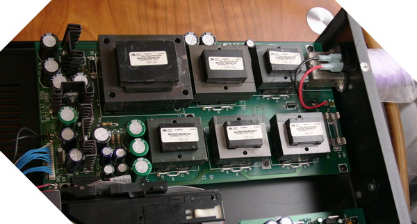

原帖由 小白 于 2009-3-27 21:10 发表
今天用Theta DaViD转盘,Lavry DA11解码,后端用了两种,分别是SOLO豪华版+AKG K701,以及RudiStor NX03+天龙D2000.
由于此台DaViD是120V的美国本土版,故使用了丽特P100为之供电. 调到120V/60赫兹输出. 同时DA11解码 ...
改下就是240V了,我玩的那台就是来改电压的,该机电压本来就有0-120.0-120两组。

发表于 2009-3-29 20:37:17 | 显示全部楼层
要想真正发挥她的威力,建议把电源板由120V改为240V,该机当时(1997年)设计时就考虑了不同地区的电压,所以板上做了双电压功能,在上海可请位动手细致的师傅1小时就能搞定,声音比用外加降压变压器强很多。

发表于 2009-3-29 21:09:51 | 显示全部楼层
回复 41# 的帖子
从图上看,只要将每个变压器边的二根跳线改成中间的一根跳线就是240V的了(也就是原来每个变压器边的PCB上是1-2/3-4短路改成2-3短路)
