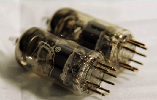

ECC88 / 6DJ8 家族大比併   作者:梁文光
接著上期文中內容提到如何玩靚馬蘭士9,玩膽方面EL-34和6CG7已詳談。在此再一提,通常大多數後級都是更換輸入放大管對聲音質素的影響程度是大於功率管,而馬蘭士9亦不例外。按道理是首先玩V1和V3,即是每聲道兩支6DJ8圖(1),可說花費較小而收穫回報較大,為何筆者先講M-9的EL-34呢?因為顧慮到EL-34對於M-9的穩定程度(安全性)和音色的正確判斷尤關,故此M-9應作特別的看待;就是先忍住錢包痛,闊綽購入8支高質素而穩定的EL-34,然後才考慮更換花費無幾,卻收效比例佔六成音質影響的6DJ8,這麼重要,當然不容忽視,本文所準備討論的多款6DJ8,不僅是為馬蘭士9度身訂購,而對其他的CD機或器材也起同樣的參考價值。
圖1
圖2
圖3
  在市面常見的6DJ8代用品種包括:ECC88、E88CC、E188CC、E288CC、PCC88、CV2492----等 圖(2) ,通常金腳膽E88CC售價會比普通腳的ECC88高出50%或以上,一般人所認知的是電鍍了金腳的膽是高班於普通腳膽,所以理所當然就劃分了這等級的價錢區別。另方面而講,在實際音響體系中試聽並非一定E88CC金腳所重播的音色和傳真度會勝於ECC88,在客觀的條件因素上,也應包括製造廠(牌子)與生產年期作重要的選擇依據。在另角度講,即是膽的好聲不是取決於電鍍的腳上,而是在膽內的三極管製造的物料有關。為何要劃分E88CC(6922)和ECC88這兩型號呢?當然是有一定的分別!其實昔日製造E88CC是主要供應給儀器使用,包括:測量系統、醫療、工業、無線電,製造的重點是嚴格要求穩定和耐用,電流特性誤差低,而ECC88是音響用的型號,雖然單以在特性的要求上可能比不上E88CC;然而ECC88卻是針對著Hi Fi的音頻特性和重播音樂的平衡度為準則,所以很多時音響器材中的比試ECC88是較E88CC好聲,音域的頻寬也比較闊,樂器與人聲的分隔度往往都是Hi Fi管優於儀器管。   圖(3)四支都是英國製的早期膽:
  A/ Mullard E88CC金腳大盾,印有Great Britain字樣,60年代生產,秉承Mullard一貫風格,厚潤甜美的音色,雖然低頻有點鬆散和稍欠激昂的衝擊力,有時給人懶洋洋的感覺,Mullard時常有一種魅力能引人入勝而漫不經意的聽音樂。總括一點就是 “舒服”,對於重播小提琴和人聲格外動人,有點奇怪的是,說這獨特的魅力是音染,這音染能美化和修飾每一粒音符顯得流暢和圓滑,若使用在重播音效瘦削而乾薄的器材中,Mullard可算是唯一的選擇,不可或缺。
  B/ Marconi ECC88印有Marconi字樣,仍是Great Britain英國製造,常有很多人混淆了Mullard和Marconi是同出一徹,皆因同是英國的老牌子,而且外型及內部製作這兩牌子都是十分相近,不易辨認,若將Marconi和Mullard以聲音來比較,Marconi具備Mullard的優點,就是甜美和淳厚的中音,而Mullard缺欠的高頻空氣感和低頻控制力;Marconi竟可輕而易舉的身兼多項優點,看來Mulllard是否輸過一敗塗地?在另角度看,談到音樂與意境來說,則明顯Marconi的表現似乎有點脫離現實的優美,每個音符都有被脂粉美化的圓滑,在任何的樂章演奏或人聲,全都是以 “靚” 的一面示人,傷感與淒酸的氣氛感受也添加幾分美艷;幸好美化的程度仍算點到即止,味精總算不太重,可能Marconi天賦的優點,竟又成了它最大的缺點。
  C/ Mullard E88CC金腳,膽身印有Mullard字樣,約60年中至70生產,音色與印有大盾的Great Britain接近(圖左A),但欠缺少許從容、厚度與高貴感,因製造年期相差短短數年間,總算不會太大的差異,仍堅守不移的保留Mullard的氣質與風格。Mullard贏Marconi的地方是在音樂意境上表現得出純樸無華的感受,且中性的帶出各類音樂應有的氣氛,對於小提琴或二胡拉奏時所帶出的松香沙啞味,也能忠實的重播無遺;而Marconi天賦的華麗美美豔,可惜Mullard有所缺欠。
