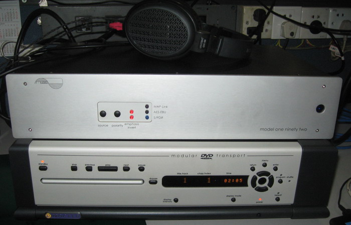

见图,,,

 楼主| 发表于 2009-4-3 21:27:18 | 显示全部楼层
解码器改电压就非常方便了,
电源板上有转换开关的,一博拨就成了,

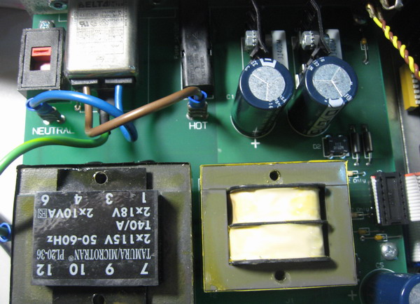

发表于 2009-4-3 21:40:42 | 显示全部楼层
没看出转盘部分电源咋改的?

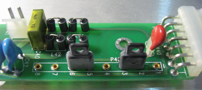

 楼主| 发表于 2009-4-3 22:04:01 | 显示全部楼层
回复 5# 的帖子
呵呵,看第六张图:
将原来短路2/3和5/6的小插头去掉,只用一个短路7/8就是230V的了,
765

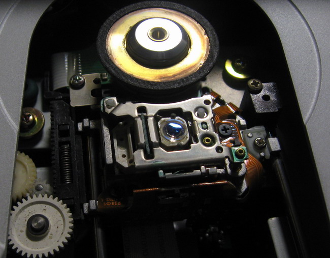

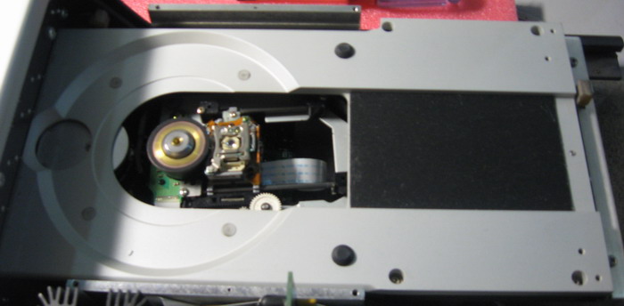

发表于 2010-1-16 02:57:53 | 显示全部楼层
转盘/光头用的是什么型号的?市面上有的卖吗?我的光头好像挂了 读什么碟都是Unknown Disc。高手帮忙诊断下吧,谢谢了
