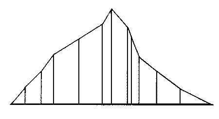

4245
发表于 2009-4-9 15:18:30 | 显示全部楼层
关于形象描述jitter如何造成音质劣化,我比较喜欢这个图.
可以看到,每个值都是正确的,但横向的时间轴有了差错,造成图形就完全扭曲了. 这就是jitter造成音质波形劣化的形象描绘.
