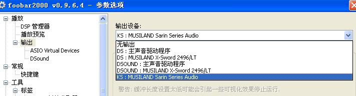

由于是用FB2K放APE有杂声,今天再次研究,FB2K设置输出目前用的选项放APE无杂音,但是放电影和网络音频又出现杂音,晕死。

发表于 2009-4-7 20:50:33 | 显示全部楼层
请问您使用主声音驱动程序是否有杂音呢?我觉得主要问题出在您foobar的参数上,foobar用asio输出,很多声卡就有断断续续的问题
另外请您试试千千静听一类的播放是否有杂音

 楼主| 发表于 2009-4-8 19:36:27 | 显示全部楼层
目前放APE除了用KS:MUSILAND  Sarin  Audio没杂音外,其余输出都有杂音。
用声卡主驱动,反过来放低码率MP3或网络音频没杂音,放APE杂音来了。
奇怪的问题,自己也迷糊。

发表于 2009-4-8 20:35:55 | 显示全部楼层
说实话没有遇到过这个问题,不过使用不同播放方式可能会造成没有杂音,证明了应该是软件设置问题,或者是主板与声卡兼容性问题。
