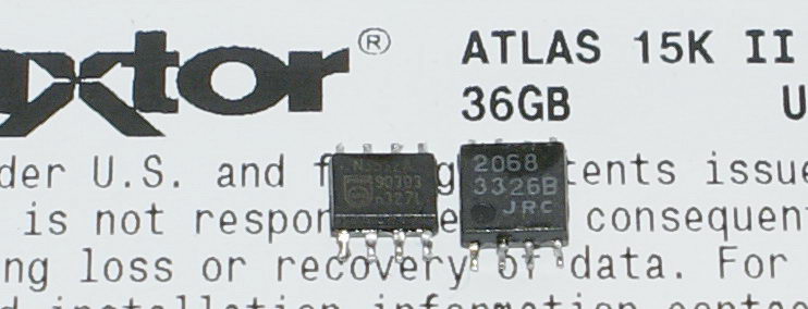

想换1820m耳放的运算放大器部分的想法折磨俺已近一个月了
原先用于DAC芯片(CS4398)滤波的是JRC2068;用于耳放输出放大的是飞利浦的N5532
看着国半LM4562那0.00003%的THD+N,我顶不住了
今天下午两块运放先后跟换完成,说说听感变化
俺依然不会用各种美妙的adv和adj,只说三频
1.先换掉2068,试听,感觉基本没有什么变化,有点失望,但想象原先这个位置2068的作用就是滤波...也正常
2.然后换掉输出部分的5532.  这下有感觉了
   试听一张名字老长的巴赫大键琴[PHILIPS 442 559-2],高音上限提升很明显,但感觉这东西不好用数据表现
   于是,调出了E-MU PatchMix的Test Signal(频率发生器)进行测试,这玩意能发出20-20000hz的正弦波
   原先2068+5532时,用qp450听,输出到11000Hz以上时,声音就开始明显衰减,到13000hz时,基本就听不见了,我以前以为这证明了我是木耳
   而现在换成4562+4562后,同样是qp450,声音到13000hz时才开始衰减,到15500hz时,我才基本听不见。
   看来,我的耳朵还不是很木
    然后是低音,原先我能听见的的下限,或者说5532的下限是35hz(我1hz-1hz试的)再往下我真听到任何声音了;
     现在双4562的下限是27Hz。27,不知这到底是4562的低频极限,还是我的极限...
第一次换运放,发现效果是听明显的,以上是一点最初的感想
当时的截图
完工
双双下岗的2068和5532
这个故事告诉我们,0.2美元的东西 和 1.9美元的东西,是有区别的

发表于 2009-4-6 16:41:33 | 显示全部楼层
DAC-1U最大的变化也在于5532->4562
但是周边电路元件的使用做了较大调整的
2* TAOC 25MF + 35S

 楼主| 发表于 2009-4-6 17:12:22 | 显示全部楼层
原帖由 nadesicozhao 于 2009-4-6 16:41 发表
但是周边电路元件的使用做了较大调整的
外围元件?下一步准备把电容全换成nichicon的KZ系列

发表于 2009-4-6 19:03:48 | 显示全部楼层
你没听懂赵版的话。
其实OPamp不是想象中的“百搭”。每个Opamp都有自己的特性,相应的外围阻容元件的数值要随之变化以使该opamp工作与正确的状态。
