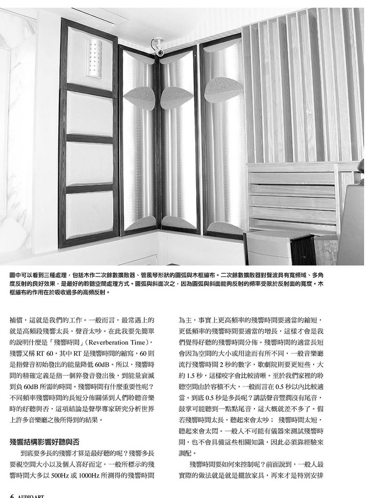

你的聆听空间实在太小和恶劣,根本就应该使用耳机系统的。
你的问题是没有足够的空间距离解决声箱结像和驻波问题,连个稳固平台和左右提供最少4尺距离作近场聆听也不可能。
上篇技术文章给你参考,看看你有没有办法发挥无限创意作个“环境斗士”?例如把声箱挂在高处。

顶下pan大的无码好文,图片排序蛮好玩,没有2,吉利~
