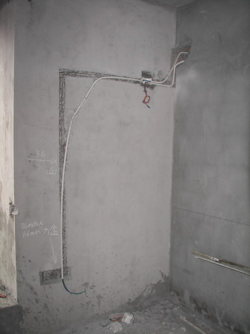

发表于 2009-4-11 23:50:10 | 显示全部楼层
短了十厘米,我晕.
倡办法总比困难多,
把原来的直角弯改成现在这种形状就OK了.

发表于 2009-4-12 08:31:41 | 显示全部楼层
原帖由 法拉利 于 2009-4-11 23:50 发表
短了十厘米,我晕.
倡办法总比困难多,
晕,算的也太精确了。
