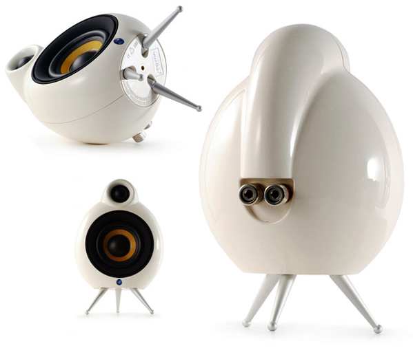

在文章的开头,我要首先感谢我的一位亲戚,也就是这对音箱的赠与者。哪天我帮他摆了两下箱位,他就说要把这对SCANDYNA MIRCOPOD赠与我。拿到手之后,SCANDYNA无论是从外型,用料还是做工都让我大惊叹。更是爱不释手。决定搞好MICROPOD以示报答。特有此文。下面模糊地泄漏点亲戚的设备。

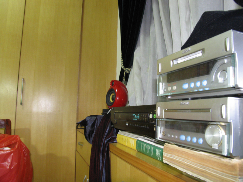

 楼主| 发表于 2009-4-9 18:44:41 | 显示全部楼层
首先,我把原先床头音响的喇叭先卸下来装上MICROPOD。从声音和内部用料上看,这套SONY台式音响在床头音响里是比较下本钱的。放大器声音风格偏慢与柔和。中频略甜,高频延伸不足且肉,低频属肥慢拖沓型,整体略有数码位是重心偏下的AV机味道。控制力和密度只能说是达到床头音响的中等水平。一开声 ,MICROPOD马上就给我惊喜!相对原SONY又大又深的书架箱,整体声场上了好几个档次!声音密度更是有质的飞跃。高音扎实而阔达。中音密度大而并无强调。是的。非常有B&w的味道。低音变成量少而深的感觉。而且有闷声(我管这叫麦克风音,只要是因为放大器控制力不足或前端速度不够所造成的)这个是没说的。MICROPOD的低音单元和箱体实在太小,当然,低音不足,整体场面的后重感和乐器质感都会大打折扣。高音虽亮丽,却仿若是放大器对高频端控制力不足似的,比较刺耳而很容易失控。但总的来说,MICROPOD的素质已让我十分惊喜了。

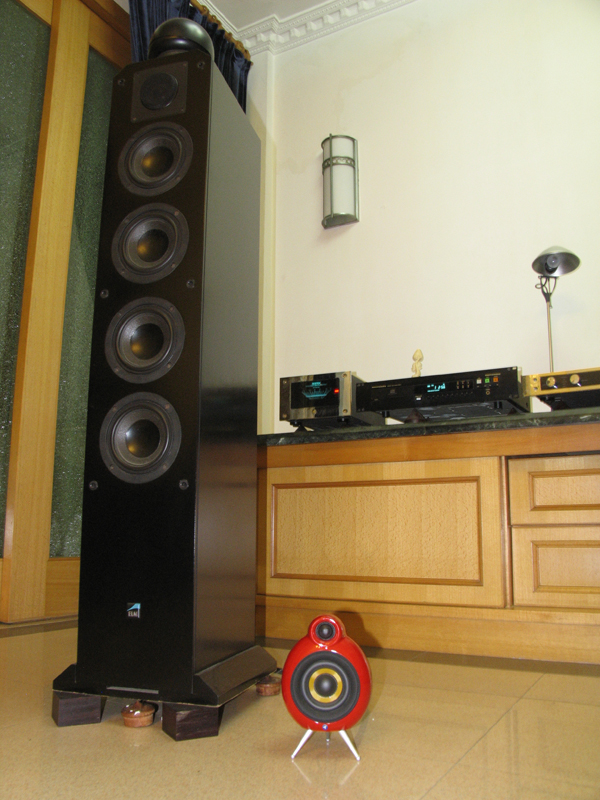

 楼主| 发表于 2009-4-9 18:48:16 | 显示全部楼层
认为惊喜就这个结束?那还早着呢!现在该轮到大系统出场的时候了。
    KANILA的大系统大家已经不陌生了。经过KANILA长年累月的调教,大系统已经达到KANILA自己的均衡。系统速度教快,动态大。高音飘渺。中频略干(我讨厌中频机),低频集中在超低频的能量较多。整体偏迅猛和冷艳。
    接上大系统一开声,?KANILA看看MICROPOD旁边的ELAC。。。。难道我没把喇叭线调到SCANDYNA上来??一看不是,我才发现SCANDYNA有多么让我惊喜!是的。音场自然广阔,层次分明!定位清晰明确,非常优秀的离箱率!。。。。。人声咬齿清晰明快,乐器定位精确互不干扰。有不错的纵深感。无论是人声,乐器,其离地高度都趋向真实合理。而要知道,现在这个小箱子只是随意的放置在地板上而已。。。。。没有支架,没有精确的摆位,为什么人声口型的高度能做到如此的高。。。。。。KANILA惊乎过瘾!
    各位要我跟旁边ELAC乐魂的声音做比较,那是不现实的。我不会这么做。因为结果甚至是各项比较的详细对比大家也很清楚。但我惊叹的是如此小的箱子,如此。。。的价格,能做到这种效果。我不能说是不服。
    从上面效果来看,因为前端特别是放大器的控制力已经得到根本解决,所以全频声音已经趋向自然。可低音依然单薄。甚至有塑料敲击的那种廉价的“卜卜”声,对超低几乎无法反映,甚至出现失真。高音虽亮丽,但中高音有一种塑料的闷声,并不是很能化开。在这里,我们认识到一个关键词:塑料。我意识到,这是MICROPOD另一种“麦克风音”产生的原因。
[ 本帖最后由 kanila 于 2009-4-9 18:49 编辑 ]

解决一系列前端问题之后,再对比手头一些低端放大器,我们可以对MICROPOD做出其自身的总结了。MICROPOD在SCANDYNA产品线中为兼顾环绕喇叭的用途。其声音特点是音场广阔,定位清晰,中,高音熟明快精确类。没有突出中频,声体接近B&W的调教。但因箱体为塑料全密封设计,自身腔体抗震性不是十分理想,容易产生塑料共振。我们这里猜测共振比较明显的有两处地方。一处是面板与后背腔体的衔接处,另一个是下面的三角支架。虽然每个支架都是一个独立的铝合金棍子,我敲打过这些棍子,可判断这些合金非常优秀并具有一定的吸震抗震性,但棍子是直接拧在箱子上的,看上去很牢固,但大声压时,接触位也不免有震动。若经济允许的话用上螺丝的办法加书架箱支架不但可改善这种共振,也可增加定位准确度和音场自然度。
      另外,此箱体虽然设计输入功率是50W 4 OHM ,但无论从参数还是实际凝听,箱子的灵敏度都不高(应该没记错的话是86dB)若没有丰盈的前端放大(包括大功率和大电流)将非常容易出闷声(麦克风音),而小型塑料封闭式腔体加上小单元就天生注定他MICROPDO无法应对过多的低音声压。就算是控制力好的放大器,若过多的给予他低音声压,整体腔体就会剧烈震动,除容易失真之外更会干扰其他频段的发挥。形成塑料感的麦克风音。
       总结一句就是:MICROPOD的三频分布应该是低音少高音多的向上倾斜的分布。而这种分布主要并不是由SCANDYNA的调音引起,而是箱体结构引起的。所以我认为,使用互补法--即使用重心靠下的放大器,MICROPOD将虚不受补,引起更大的腔体共振甚至失真。另外,在声压与控制力方面,MICROPOD是一台很要控制力的放大器。在低音方面,他需要声压较少而相对柔软的声压,而在中高音方面,他需要相对较大的声压。若采用慢声暖声机,因为在一定价格内(注意这个词)放大器的控制力都比较欠缺(需大而稳定的电流供应,这对于小盒子公房来说更难做到),MICROPOD将更容易产生塑料声和控制力不足。所以我们应该选择略快声,声压动态,最好是控制力集中在中高音区域的放大器。

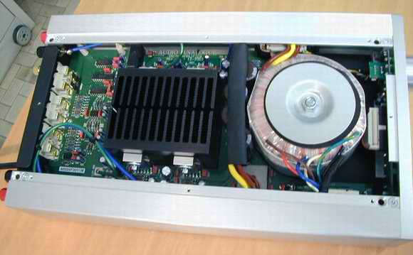

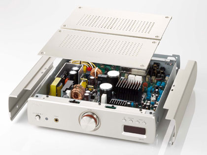

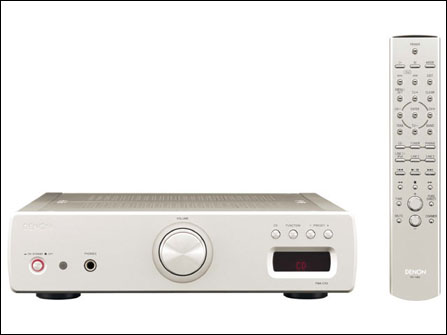

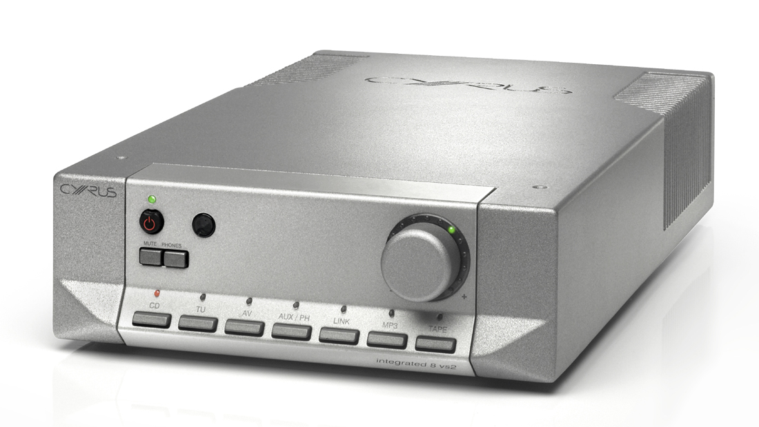

 楼主| 发表于 2009-4-9 18:51:41 | 显示全部楼层
就上述结果,我来筛选一下我选择的三个鞋盒子放大器。我筛选的原则是:兼顾MICROPOD,但将来要升级喇叭时,这个放大器的声音同样是我喜欢的(说白了就是借MICROPOD之名哄过家里人帮自己买器材--_--)。若纸上谈病,CYRUS是接近君子声底的暖声机,第一个排除,DENON PMA--CX3,日本版STEREO SOUND有介绍,但到香港版就剪掉了。现在手头没什么测评资料。但就我对天龙的认识,应该也是重心靠下的机器,本想排除,但见网络上用CX3搭配B&W的非常多,甚至有搭配scandyna的案例,我又开始犹豫了.麻烦各位先给些资料看看。本人是德国和瑞士器材的忠实追随者,但若购建二奶系统,我会选择些其他味道耍玩,还记得当年听世霸,虽然一听就有明显的美化,照理来说是我这个耍专业器材的人所不屑的,但那种修饰后的高贵,飘渺,华美与丝丝如纱的感觉让人非常心动,小提琴更是让人美的一塌糊涂。是的,我想意大利是我一个不错的二奶挑选地。翻查过去STEREO SOUND对AUDIO ANALOGUE的描述和PAM兄关于PIRMO的资料,这是一台清凉感觉的机器。就是声压动态和控制力集中在中高频的机器。我想这个选择应该非常适合我。现在万事具备只欠东风了!

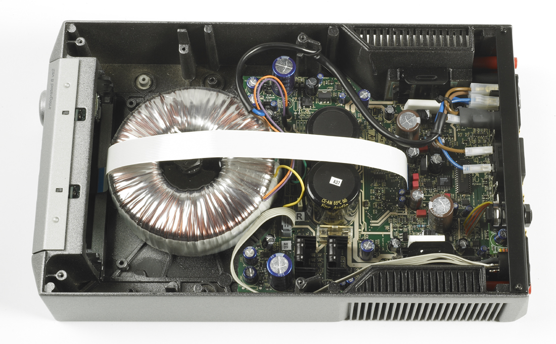

那天顶着虚弱的身子走到海印,想找些关于这些机器的资料和价格范围。还记得以前见过AUDIO ANALOGUE一体机的地方有一台ENGMA,现在店员说不记得有那回事。到一个做很多AUDIO ANALOGUE的店里,他们明说自己的货是从香港别超拿的,但没有PIRMO。说我在香港问问到多少钱加上些运费我们卖给你就是了。他们也不知道价格。。。。。以前力高是代理整套CYRUS的,现在也没做了。DENON机器满街都是,AV机占绝大多数。CX3系列好象是因为没有大陆行货,一个影都没见到。找到以前的MIRCOPOD加SCANDYNA THE AMP一套,也从大橱窗移到小玻璃柜里了。不过实看THE AMP,发现体积还挺大的。NB的店员滩座在沙发上,我问他放大器可以单独买不,他挑起一只合上的眼。说可以,我问他多少钱,他说4K,我问他方不方便听听(我站在那里象是求他),他说你有心买吗?我说我想听听效果,他说你拿你的箱子过来,我说我的箱子和你一样。他说那就不用试拉!都是一整套的!。。。。算了他也说的对,我也无心上THE AMP。海印那边的都那样。习惯了。走人。
    不过也得到两个信息:一是THE AMP比我想象中的大,比我想象中的便宜。二是确认AUDIO ANALOGUE是别超代理的,正委托在香港旅游的朋友问问PIRMO的价格,竟打电话跟我说大陆公司有急事要赶回来,去不了旺角了。。。我哪个生气。。。香港的朋友,麻烦到别超那里帮我去问问Primo Settanta REV2 .0多少钱,还有,麻烦各位帮我找找pma-cx3的测评资料和在香港那里有单买的,谢谢
