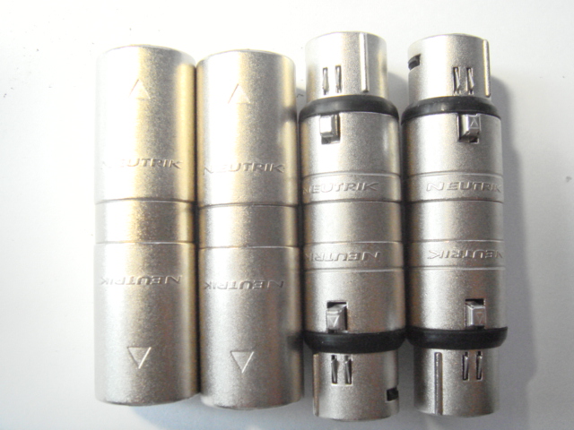

不想改线,可用瑞士NEUTRIK XLR 相位转换头矫正.
下图:瑞士NEUTRIK XLR 相位转换头PHASE INVERTER适用欧规XLR 1G,2-,3+ 美规 XLR 1G,2+,3-......高级原厂线不想改线的,可用此头改变相位。

明天在西四市場找找看,今天看見的型號不對,圖片里的都不是轉相的頭

謝謝喔,NA3FMX,X是轉相的...........今天問了北京公司........起定量50顆..............

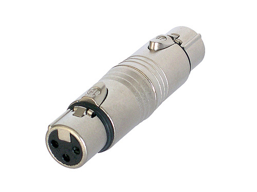

NEUTRIK - NA3FM-X - ADAPTOR, XLR, PHASE REVERSAL
NA3FM-X
应该是这个,香港可以买到

就是這個東東....北京好多家有賣....不過都是批貨
