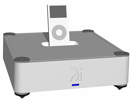

把小白的WADIA 170iTransport拿回家,用iTunes压了3张CD(WAV)。昨天和今天听了几小时,有点感觉了。
其实,这东西可以用三种方法出声:
1、直接放WAV文件,出PCM;
2、放MP3或其他声音文件,编码成PCM;
3、从模拟端出IPOD的声音。
加上我用转盘放CD(THETA DATA II编号4),一共是四种声音。
系统还是老样子:THIELCS2.3+McCormack前后级+8C。我把170的模拟端接出来,到前级的VIDEO,这样一拨就可以听到IPOD的声音。
我先说说1与4的声音,这也是大家最关心的。
我昨天听了Paganini For two的第一曲,只有小提琴与吉它两种乐器。这个大家都熟悉,我只说1与4的不同吧。怎么说呢?1的声音是CD应该中有的,都有了,不与4比较的话,我还真喜欢听,也可以一直听下去。但是,当把同轴线换到大盘上,出来的声音还是多了些东西。这样形容吧,如果1的声音可以让我们看到小提琴和吉它,感觉到弦的金属声,共鸣箱的木头味;那4的声音就在这之上,让我们仿佛看到了演奏者,看到了提琴和吉它上油漆的光泽。我不知道这么形容对不对,但4的声音确实是有感情和灵魂的声音,而1则是准确和机械的声音(要不是8C帮忙,苍白、单薄之类的词也许会用上)。
比较就是这样无情。没办法,大盘这老东西还是有一套。记得在讨论170和转盘的另一个帖子里有人说过,转盘本身有一种味道,不同厂家会往里加不同的味道。而170这个数码的东西,没有什么味道。
但是,回想当时DVD做转盘时的情况,我觉得170比DVD做转盘还是好一些,信息丢失不多、声音也没有太平面化。而且,准确也不能说是个大缺点吧。
再说2的声音,这个我不是太明白,应该是170把MP3编码成PCM给8C的,因为这时我只连接了同轴到解码,声音是从8C出来的。听的是从网上下的《TOY》的电影原声。不用比同曲的WAV文件,我就听出来,这个声音是残缺的。解码的特点还是有的,声场还在,定位也在,但细节是不足的,仿佛投影在纱布上的影象。
按遥控器的MODE键,切换成IPOD VIDEO的模拟输出,这时前级的CD端没有声音了,拨到VIDEO档才出声。这个是IPOD的解码的声音,MP3的效果。除了声音的基本特点,没什么可以说的了,我只听到有人的唱歌,有人伴奏,声场很小,细节模糊。
看来,即使用高码流的MP3,也还是用外接解码好许多。
在HIFI音响面前,IPOD只能做个硬盘的功能。

回来了,现在主要说这东西的问题:
1、与IPOD的配合。它可以支持许多型号的iPOD,越新越好。我的VIDEO插在上面时,就无法使用那个转盘来控制选曲等操作。但用摇控器可以进退曲,无法选择菜单,所以无法换目录(CD)。这时,只能把iPOD拨下来,选好,再插上。新型号的如NANO2以上,可以边听边在iPOD上操作。但我的VEDIO出现过死机的情况,小白说他的NANO2也出现过;
2、控制器功能过少,只有进曲/退曲/播放或暂停/模式四个键可用。“+”“-”两个键没用。这时,只能到iPOD上操作(我的VEDIO还不支持);
3、iPOD插到170后有两个模式“数码输出”和“模拟输出”(我起的名字)。默认是数码输出模式,同轴输出PCM。如果遥控器“MODE”键,可以切换到模拟输出,但无法再切回来。只能拨下iPOD,再插上。不知是什么技术难题。
4、iPOD有多种型号,170也配了几种小“托盘”,配合那个iPOD插座。但有时还是容易插不好,影响效果。而且插拨较多,做作不便。
5、后面的接口,电源与同轴很近,不知有没有干扰;
6、各接口似乎是连在电路板上的,没有固定在外壳上,不可靠。
