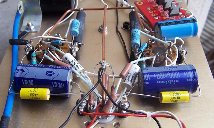

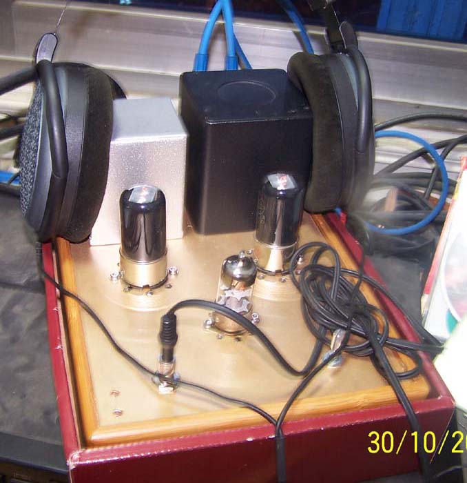

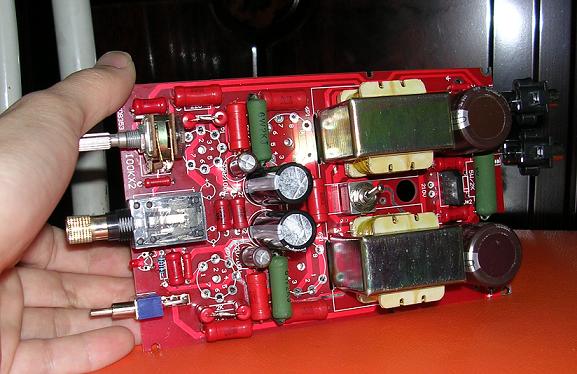

在网上看到有卖:6J1+6P1 耳放兼前级套件的。可以买吗?—— 一个初学者
管子:6J1是北京的, 6P1是曙光的。
另外还有电源牛和两个输出牛。 (也请高手看看这3个牛行吗? 还有其他的电容电阻的用料)
主要目的是让大家看看这个东东能推好低阻的耳机吗?另外可玩性大吗?摩改的空间呢?
(本人要是从无到有的作二房还是有相等的难度的。)
下面上图给各位行家看看(卖家给的图,说是实拍的):

 楼主| 发表于 2009-4-30 14:31:58 | 显示全部楼层

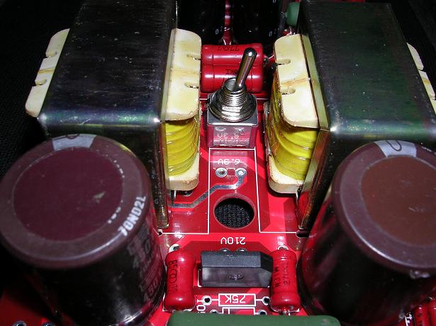

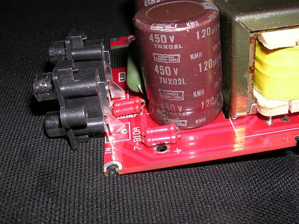

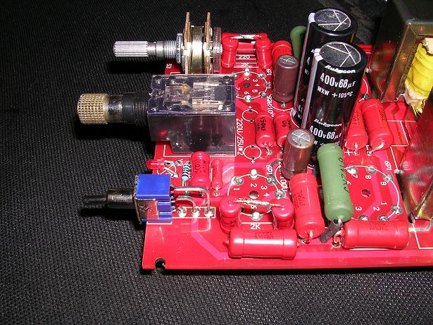

再上两张
主意看看三个牛和其他的零件。
可买不?倒是不贵。
[ 本帖最后由 Bluetango 于 2009-4-30 14:34 编辑 ]

发表于 2009-4-30 14:52:34 | 显示全部楼层

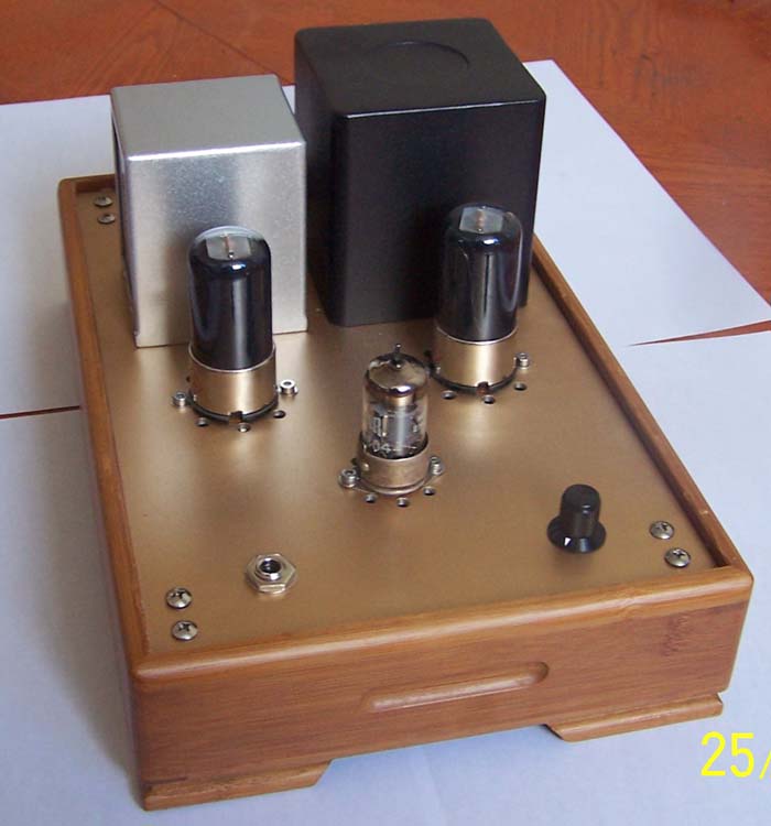

呵呵,从一个DIY的角度说几句:
换成我的话宁可做阴极输出的(要知道在低价位时用牛出的只会不三不四,还不如将输出牛的成本放在电源牛及其他元件上)
如下图我原来搞过的6V6阴极输出耳放总成本也就500左右(也没有很仔细的去算过)从图上应该可以看出用料也还可以的(6V6是62年南京全新配对的,12AX7是美国二手测试合格的)
当然了,阴极输出的胆耳放推低阻耳机的效果我不是很清楚,就退300欧的HD系列来说效果还是不错的(反正不会比某国产的2K左右的厂机6P14阴出耳放差)

 楼主| 发表于 2009-4-30 17:31:21 | 显示全部楼层
牛输出的和阴极输出的有什么区别吗?
那个推低阻好?
向楼上那种有印刷电路板的嘛? 我的技术大棚技术不行!

 楼主| 发表于 2009-4-30 18:47:37 | 显示全部楼层
陈哥你好! 你觉得我上面提到的那个耳房套件可买吗?
